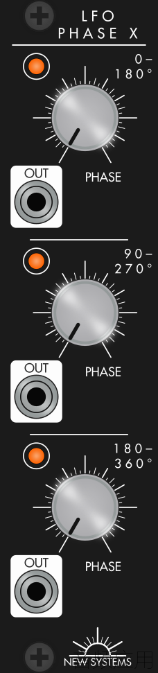

扩展模块
每个扩展模块提供三个输出,它们以固定相位差复制 LFO。第一个范围从 0° 到 180°,第二个范围从 90° 到 270°,最后一个范围从 180° 到 360°。除了原始输出,它还提供了四个调制阶段,并且可以调整为正交(所有旋钮居中),但也可以调整为任意相位关系。每个 Quad LFO 模块最多可以链接 4 个扩展模块,每个 LFO 一个,提供多达 16 个调制源。
多相 LFO 对于构建节奏调制非常有用,尤其是与 Babel 提供的模拟逻辑配对时。此外,无论在 Quad LFO 上选择何种波形,相位扩展器的输出始终是正弦波 — 如此一来便可将 LFO 的三个与节奏相关的相位同步到时钟信号。
除了节奏调制之外,多相位正弦低频振荡器最常见的用途是仅使用一个或多个 VCA 来创建听感适中的移相或交叉控制,这对于来回平移声音、在四声道空间中旋转声音、创建 Shepard 音调等十分实用。
即使你对精确的相位关系没有特殊需求,多相位 LFO 也为你提供了一种方便的方式来扩展调制器数量,添加三个相关但不相同的波形。
