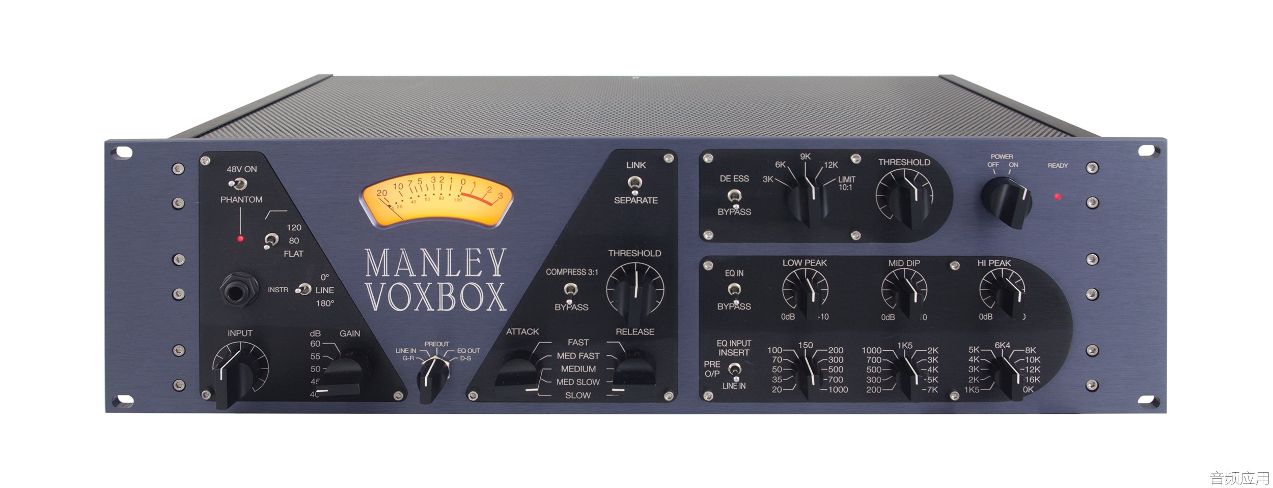

曼丽ManleyVOXBOX电子管人声通道话放
Manley的全管VOXBOX通道条可能是您后一个语音处理器,但它也可以充分利用您的任何资源。 VOXBOX与Manley广受好评的单声道麦克风前置放大器共享其全功能麦克风前置放大器设计,提供了大量的动态余量和A级真空管音色。 更重要的是,平滑的压缩器部分是Manley畅销的可变MU和ELOP的光学设计的完美结合。 所有这些功能除了灵活的Pultec式中频均衡器,去除齿音器/限制器部分和立体声连接功能外,还使VOXBOX成为真正的录音室主力。
DETAILS细节
信号线路

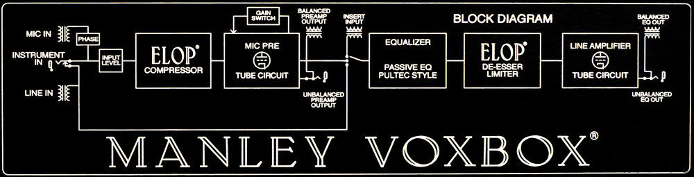

话放部分:
这款放大器对于 Manley Mono 话放这一被高度评价并流行的话放的复刻!话筒的输入变压器用的是我们 Manley 实验室自研的技术。高电流的 48V 幻象电源可以从前面板操控。有一个被动式的低切按钮也也可以在这里被使用,它可以用来避免过多的低频。输入衰减器是一个可变的 Pad 控制钮,它会在信号第一次进入电子管放大电路之前起效,允许前级放大器给来自前置面板的线路信号和乐器信号提供 +4 的信号放大。在相位选择器的中间你可以选择输入线路。我们提供了两种输出,分别是平衡 XLR 输出和无变压器的高保真 1/4" 耳机输出口。增益开关是一个很聪明的设计,它不仅是一个可变的回馈量控制器,它不仅能控制增益的量,还能改变元器件的特性。有了它之后你就能获得靠后、柔和的音色,或者是靠前的,凶狠的音色。这款器材的净空范围是它的另一个亮点,拥有足足 +31dBu 的量。这比大多数别的专业器材多了足足 5 到 10 dB 的量。音乐信号只会在我们这高品质的 A 类放大电路中流动。我们这么做显然会有十足的好处,音乐终的音乐信号能保持绝对的纯净,并且转变成数字信号之后也能避免带有数码味。
压缩器部分:
这个酷炫的压缩器设计来自于我们久负盛名的 Manley ELOP 限幅器,并且我们将这个设计在 VOXBOX 上发挥到了极致。我们将压缩比调整到了 3:1,这让我们将 ELOP 变成了一台压缩器,并且加入了 ATTACK 和 RELEASE 控制以达到更多的控制可能性。这里有个聪明的设计是,我们会让信号在到达电子管电路之前就进行压缩,这样一来就可以避免产生一些有害的影响比如说失真或者频率响应的变化,而且这样一来,它也能避免话放产生削波从而影响到整个信号流。我们基于之前在 ELOP 限幅器里用过的 VACtrols 给定了一些适合的参数和预设。这些额外的范围和时间选择让鼓和贝斯能够获得富有新鲜感的音色,在人声上使用就能获得如清泉般透明的声音,而且调节起来十分方便。这款产品在混音时也很有用,这在基于光学控制器的动态处理器上不太常见,当然了,为此你需要两台 VOXBOX……
EQ 部分
很多朋友都希望我们将 Pultec 中频均衡器植入到 VOXBOX 中,不过他们想要的东西其实更多……现在我们将它的参数拓展至3段式33频率选择的设计,并且在20-150Hz之间加入了6个新的频率选择,在高频段也加入了6个新的频率选择,你是否有发现,只有真正带有指示器的 EQ 才能在低频段施展魔法并且在高频段保持住甜味?恭喜你,这就是为你设计的。EQ 输入开关能在线路输入、前级输出或者是 INSERT 返回上使用。这个开关有两个作用,即能作为一个前级或者外置处理器的旁通开关,也能同时处理两个不同的轨道。
嘶声消除器与限幅器
这玩意儿是由那些门牙之间宽的吓人的人设计的,VOXBOX 同时也附带了一个嘶声消除器和一个限幅器,这基于我们的 ELOP 限幅器设计,嘶声消除器工作在 3kHz 至 12kHz 的区间内,而限幅器给你带来类似于著名的 LA-2A 般的体验。这意味着你可以在 EQ 之前压缩,也可以在 EQ 之后做限幅。另一个很好用的功能是你可以在音乐播放时悄悄地加入嘶声消除器,这很实用。
仪表盘
这款产品的仪表盘是一个全尺寸带背光的 VU 仪表盘。五段式的开关可以显示三种音频型号:线路输入、前级输出和终的输出信号。它也可以用来展示压缩量和嘶声消除器/限幅器的运作情况。作为一名工程师,我们的选择不仅是基于功能,而更多是基于声音,使用 VOXBOX 你可以利用到 Manley 的声音,并将其融入到你的声音中!
前置放大器类型电子管
通道数量1
幻像电源是的
EQ是的
压缩器是的
其他处理De-Esser
模拟输入1 x XLR(麦克风),1 x XLR(线路),1 x 1/4“(线路)
模拟输出1 x XLR(前置放大器),1 x 1/4“(前置放大器),1 x XLR(EQ),1 x 1/4”(EQ)
其他I / O2 x RCA(去除齿音/压缩立体声连接),1 x XLR(插入输入),1 x 1/4“(插入输入)
频率响应20Hz-20kHz
机架空间3U
高度5.25
深度10"
宽度19"
重量14磅
