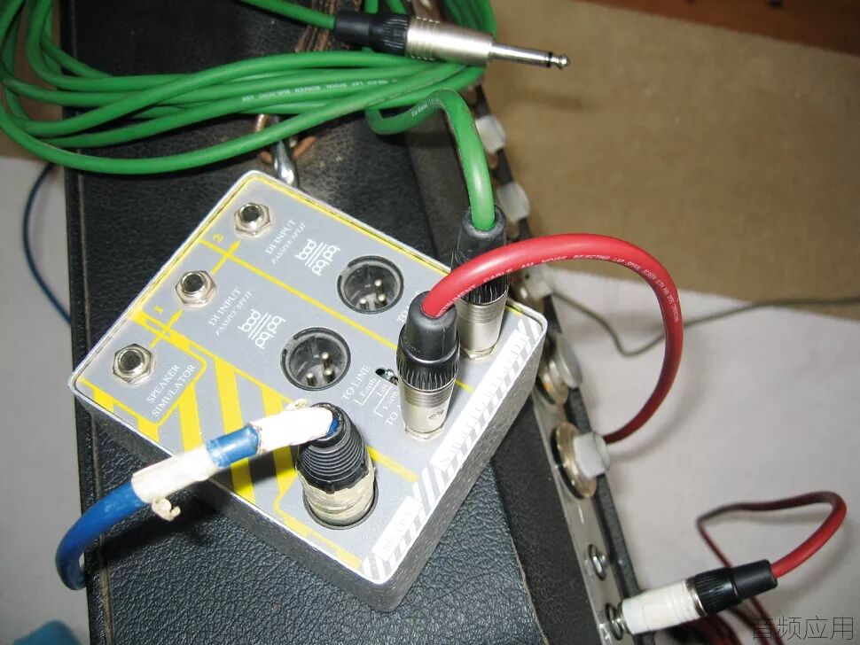

- v2 m+ n* M; Q1 O远距离获取干净的信号
8 q: U% f9 h# O3 x KGJqfDqAHGuUMngfwZVdij-970-80.png.webp.jpg
! f2 e  y" b  n( o第 1 步:这是缓冲线路驱动器系统的发送端:带有高阻抗仪器输入的供电单元。第一步是将吉他插入输入。如果吉他手在控制室,DI 输出可以直接从传输盒传送到你的DAW,以便稍后通过 amp sim 插件重新放大或处理。
. V* }- C3 [3 \1 R2 i+ v4 G& B7 h% k2 q& X) K9 L+ D
2 Y, s0 p- y  P+ e+ B第 2 步:平衡 XLR 电缆将干净、增强和平衡的仪器信号带到你需要的距离,以便到达放大器。你甚至可以将 XLR 电缆连接在一起,而不必担心干扰蔓延。这个特殊的系统使用自己的信号类型;你不能将这条连接线的另一端插入麦克风输入!6 F- w( `9 q6 e  y
oWJigunkyFEj2iKR8Npvok-970-80.png.webp.jpg 9 b; r/ u1 B9 L
第 3 步:这是接收单元,它位于房子的另一端,靠近你的放大器。这个特殊的单元还可以让你从单个信号中获取两个放大器馈送并同时驱动两个放大器,而不必担心两者之间的接地回路——在最好的情况下很难实现这一壮举。& m4 j( W/ _0 @- N* A/ c
BFUyBE7abvkvBZNRcbpaDj-970-80.png.webp.jpg # b' \* ?# k  {# @
第 4 步:Gig Rig Humdinger(在新标签中打开)是一种更简单、更经济的信号净化和双输出操作解决方案。例如,如果你的吉他手想与乐队在一起而不是在控制室,Humdinger 可以让你输入和录制放大器,同时为 DI 或放大器 sim 进行第二次输入。
