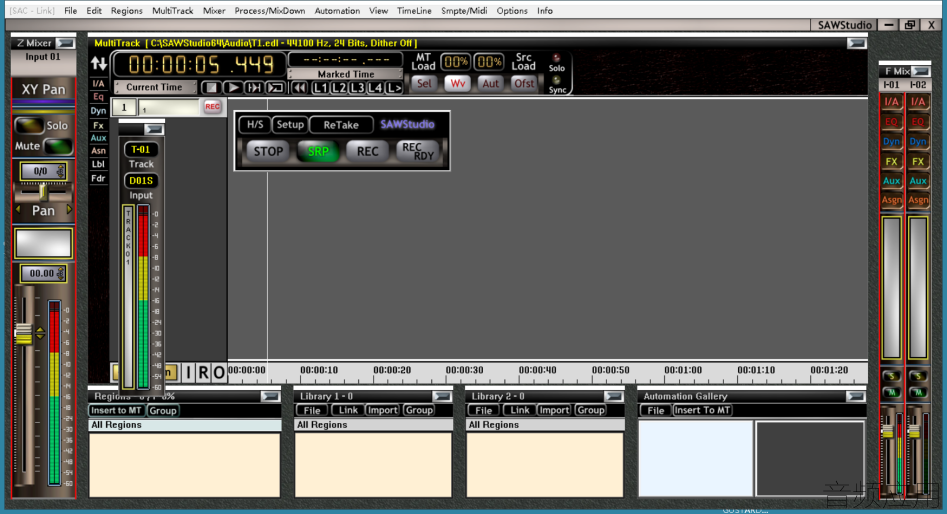

因为两个通道的放大器都是使用平滑扭动电位器,如果有立体声录音需求,为了声像还是有必要进行简易校准,给两个通道一个恒定电平信号(音乐或噪声均可),然后用DAW进行校准一次 – 就是把两个电位器拧到看起来同一个电平格,当然这里需要根据录音最大声压来确定Headroom余量,尽量接近最大值确保最大动态范围。
2 p! ^: Z/ s/ K5 d' }0 I: c
