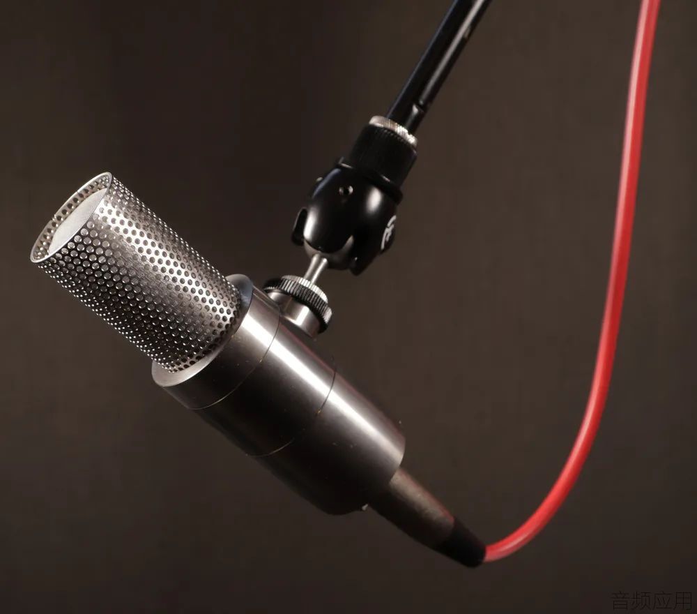

4 |- w* m0 x# o- [Earthworks已经产生了一流的SV33录音室人声麦克风、SR40V和SR314舞台麦克风和ICON(提供XLR和USB版本)。为了进一步拓展人声使用场景,Earthworks研发了最新产品ETHOS。与ICON一样,它被Earthworks描述为“广播麦克风”,其工业设计明显参考了行业巨头之一舒尔SM7B。与该麦克风一样,泡沫防喷网构成了整体麦克风的一部分,并且可以使拾音头外壳看起来更加美观。0 P! J. N0 M& K( R* u) w7 z' G

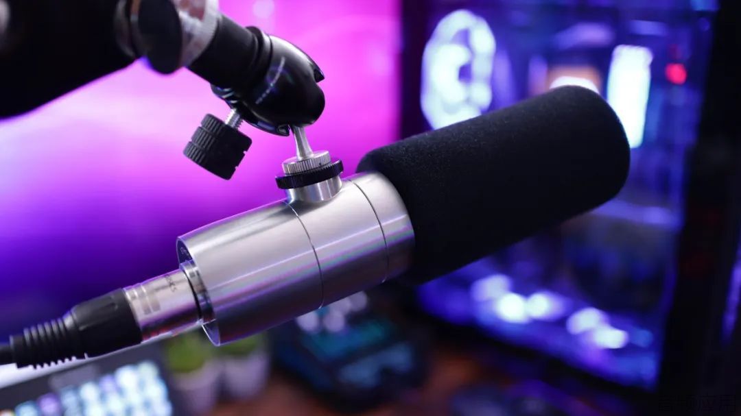

我尝试过的所有Earthworks麦克风都制作精美,ETHOS也不例外。外壳与SM7B的比例相似,但要小一些。它采用闪闪发光的不锈钢制成(也可以选择哑光黑色版本),围绕拾音头侧面的刚格栅是一件艺术品。拾音头的前部不仅受到泡沫防喷网的保护,而且还受到一圈非常细的金属网的保护,该金属网完全没有张力,可以前后自由移动。同时,麦克风的后端装有XLR连接器,没有Pad或滤波器。* k/ ~1 A3 L; P- u
, @4 t. Y0 p) ^+ c3 E9 B+ X7 u& i0 r+ j, [4 M% g0 T* _
