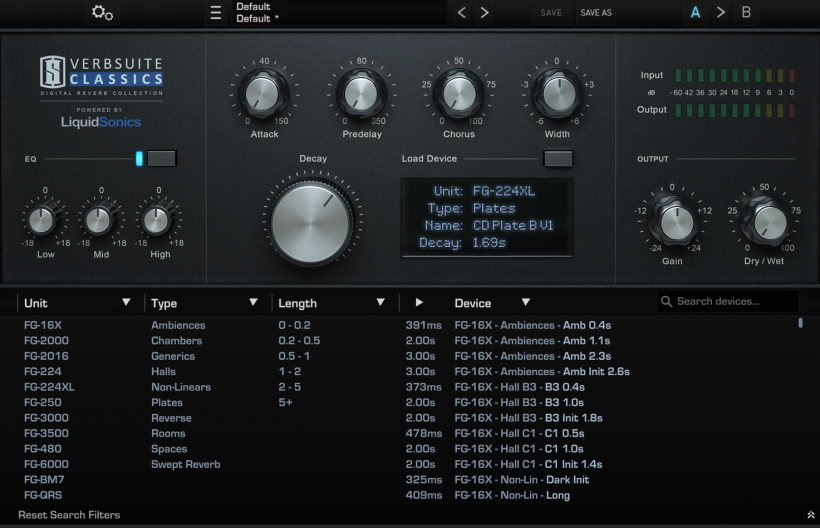

不过在使用之前,先看看VerbSuite Classics的基础功能。VerbSuite Classics可以分成三个部分,最左边的是EQ均衡部分,中间是混响控制部分,右边则是输出部分,输出部分的上方还有输入和输出电平表。
VerbSuite Classics的均衡部分是一个三段参数均衡,控制进入混响器的信号,提供开关和低中高频均衡控制功能。
最右边的输出部分提供两个控制旋钮,分别是Gain输出增益和Dry/Wet干湿比,上方是以dB为单位的输入输出电平表。

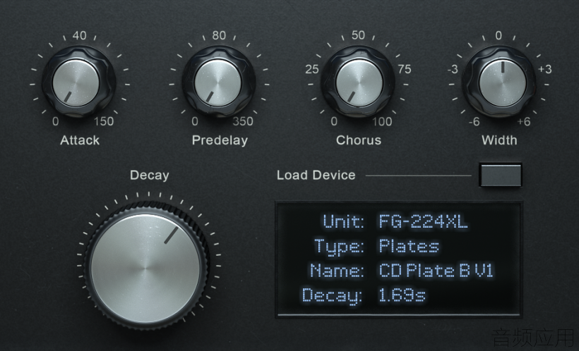

混响控制部分提供五个旋钮和一个建模加载功能,五个旋钮分别控制混响的Attack起始时间、Predelay预延迟、Width宽度、Chorus合声和Decay衰减。
但当点开Load Device就会看到插件提供的混响模型,以及每个模型带有的不同混响类型。

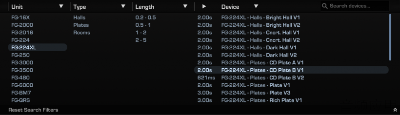

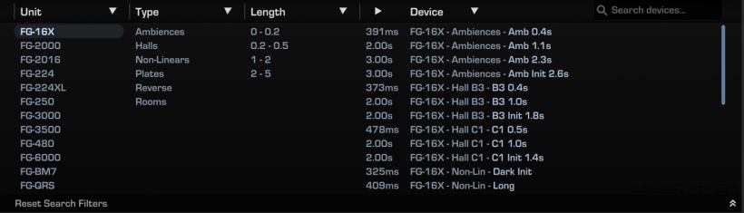

点击Show Device Browser可以看得更详细更直观,用户可以在浏览窗口里筛选自己想要的建模和混响类型,以及对应的混响衰减时间。
这个时候就会注意到一个细节,VerbSuite Classics其他参数都是带数值刻度的,只有Decay衰减旋钮没有,那是因为Decay是个类似比例控制的旋钮。打个比方,我选择一个Decay值为675ms的混响类型,Decay的控制范围为169ms到877ms;如果选择一个Decay值为3s的混响类型,Decay的控制范围变成690ms到3.59s。这个控制范围并不取决于混响类型的Decay值,而是取决于混响类型,也就是每个混响类型的Decay控制范围都不同。
