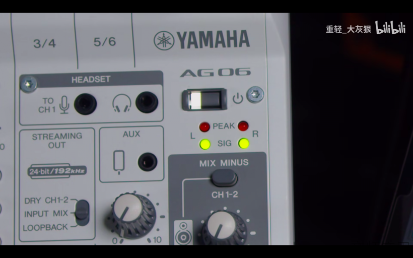

输出部分下方是两个大旋钮,上面控制监听音箱的输出音量,下面控制监听耳机的输出音量。AG06 MK2多了个Mix Minus按钮,在第一代这个功能叫Monitor Mute,如果你在监听的时候不想听到自己声音,就可以按一下这个按钮,它只影响监听混音,不会影响Stereo Out的混音。
AG06 MK2的中间有一个Headset部分。如果你用的是3.5mm接口的带耳麦的耳机,那就把耳机插到左边的3.5mm接口上,它会覆盖最左边的第一通道输入接口,第一通道所有控制功能都会控制这个接口的输入信号。右边的3.5mm接口接耳机后会覆盖输出部分的大三芯监听耳机接口。
混音(时间节点:07:25)
整个AG06 MK2调音台其他功能都非常直截了当、一目了然,唯独Streaming Out这个部分有点绕。Streaming Out部分提供三个模式,分别是Dry Ch1-2、Input Mix和Loopback。
Dry Ch1-2模式的意思听湿录干。比方说要录一个弹唱,第一通道是话筒,第二通道是吉他。录音的时候想要监听到带均衡、压缩、混响的温暖、有空间感的声音,但不希望这些效果被录下来,那就选择这个模式。这样录下来的信号是两轨干声,在后期做缩混的时候会有更大的发挥空间。
Input Mix模式是最直接的调音台模式,它把所有输入信号混在一起,合成一对立体声,然后通过USB线发送到录音软件上。也就是说,Dry Ch1-2得到的是分轨,而Input Mix得到的是一轨立体声。
Loopback模式是在Input Mix模式的基础上,增加一个系统内录通道。比方说你用AG06 MK2接iPad,iPad开着DAW在录音,同时后台(系统音频)在放视频或音乐,你想将背景的系统声音混到串流里面,那就切换到Loopback模式。它相当于多加一对立体声通道。
