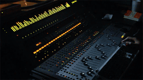

意识到了这个问题后,智慧的人类便开始寻找一切可能的解决方法。1977年,SSL(Solid State Logic)公司在巴黎AES展会上推出了当时轰动一时的半数字化模拟in-line调音台—— SL 4000B系列。之所以说它是半数字化,是因为它实际上本身还是一个不折不扣的模拟调音台,只不过通过一台外接电脑,记录了所有的通道上推子的实时位置信息,并在后期将电脑中记录的数据信息转化成调音台推子的物理位置信息,并通过推子下面连接的小马达实时调节24个推子的物理位置。这样,就聪明地实现了推子的自动化调节。

移动推子自动化调节:Moving Fader Automation,就像SSL SL 4000B一样,通过推子下方的小马达来移动推子,从而实现信号的自动化控制。
