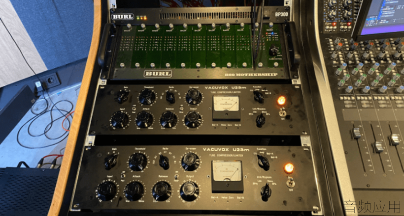

下面要说一说另一个大家可能会比较陌生的另一位巨头了,来自Burl的B80 MotherShip,Burl就厂商规模来说,和Avid确实没有办法比较,属于音频设备领域的大多数公司的类型——规模不大且坚持手工生产高品质高端设备。但是你可能不知道的是,Burl的创始人Rich Williams,曾经是另一家在音频领域举足轻重的元老级公司——UA的设计师,他当初离开UA选择自己创立Burl也是因为他想按照自己的意愿去设计制作自己想做的东西,于是,世界上又多了一个ADDA的顶尖品牌,也就是Burl。
Burl最开始生产的ADDA也是机架式的设备,也就是B2ADC Bomber和B2DAC Bomber,Burl革命性的在自己的产品中加入了自己的设计的BX系列变压器,不论是ADDA还是监听控制器,都有不同风格的BX系列变压器的身影。Burl相当的自信,才敢在这些常规来说需要准确的设备中添加变压器。变压器在模拟领域是一个绕不开的话题,变压器会带来不完全可控的非线性失真,也就是说会让信号产生变化,在一些硬件效果器中,变压器带来的声音让人愉悦,但是那是在制作的流程中,而在ADDA中和监听中,几乎没有人敢使用变压器,因为在这个环节,准确说非常重要的,Williams作为UA的前设计师,对于这点他很清楚,但是他依然这么做了,是因为他对自己研发的产品非常的自信,事实也是如此,BX系列的变压器经过测试,性能上已经非常接近线性了,是目前市面上线性做的最顶级的变压器,并且在电路设计方面,使用了完全线性的A类电路设计,虽然为了这一点,付出了发热的代价,不过为了获得完美的声音,这一点点的问题我觉得完全可以接受,在BX和A类电路的配合下,Burl的产品拥有了带有自己色彩的准确的声音,这样矛盾的两个词被Brul完美的融合并且升华了,所以,在B2 Bomber系列刚一问世,就获得了巨大的成功和良好的口碑,到此,Burl已经成为了顶尖的ADDA品牌,但是Burl没有停下,Williams是一个疯狂的人,在B2的基础上,他又做出了一个疯狂的产品,一个巨无霸——B80 MotherShip。
B80也是一个具有顶级ADDA的音频接口,和Mtrx一样,B80一样是通过拓展来实现的通道数量的提升,但是如果你亲眼见过他,你就会明白这是一款和Mtrx完全不同的产品,你一定会被他震撼,他看起来像一个500系列的电源盒,上面是十一个插槽,但是如果你拿一个500模块放进去,你就会知道这完全是两种东西,我曾经拿API的500系列电源盒进行过体积上的对比

通道数量、ADDA品质、灵活性,B80同时具备了这些,却又远远不止这些,除了ADDA子卡,B80还拥有AES子卡、话放子卡、时钟子卡、甚至监听控制器子卡!
这意味着,只要你想,B80可以是任何你想要的样子,可以是多通道顶级话放,可以是多通道顶级时钟,甚至是多通道监听控制器!其实我觉得B80MotherShip的名字不完全准确,它确实拥有航空母舰般的压迫感,但是我认为它更像是变形金刚!
不知道有没有人注意到,我上文中说过,B80有11个插槽,但是我却说只能插十个子卡,其实B80有一个卡槽是专门插主卡的,这又是B80的另一项设计,子卡决定了功能和通道数量,而主卡则决定了音频接口最本质的功能——接口类型,B80一共有四种不同的主卡,所以可以接四种不同的接口类型——BMB1对应DIGILINK接口,也就是用于HDX系统的接口;BMB2对应MADI接口;BMB3对应DANTE接口;BMB4对应WAVES的SOUNDGRID接口。
B80的每一个设计,都在提升它的灵活性和功能性,没有任何的冗余!
