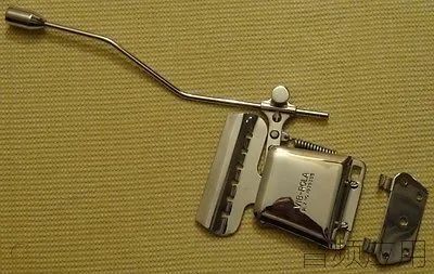

不久之后,Rickenbacker取得了经销权,并开始在自家的西班牙吉他上甚至夏威夷吉他上安装Vib-Rola。又过了一阵子,Rickenbacher Vib-Rola Spanish作为电子西班牙吉他的变种,去掉了手柄的Vib-Rola机械化版本诞生。
Vib-Rola最终凭借着1958 Rickenbacker 325在颤音界名留青史,约翰列侬曾用这个神器带领Beatles登上摇滚乐坛的王座。然而,只要你使用Vib-Rola,就无法顺滑的让音高回复,因为这点缺陷它永远无法成为和Beatles一样的永恒经典。

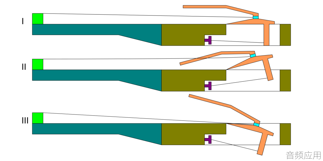

Bigsby的弹簧摇臂装在了由琴弦环绕的旋转轴上,琴弦的拨动幅度与其受到的压力有关。当摇臂被压下,琴桥前倾,琴弦放松,音高就降低了。当摇臂的压力减少时,琴弦音高就又回到原来的音准上了。

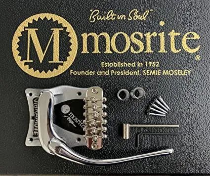

50年代末期,Semie Moseley创立了一间叫Mosrite的古怪吉他公司,并迅速受到众多国家和摇滚音乐人的青睐。当然他也生产颤音琴桥系统。
🔺铝制Vibramute颤音系统
Vibramute与Bigsby在外观上有着很多相似之处,但它的特别之处在于置顶式的安装以及配有泡沫橡胶的琴弦消音器。琴弦与连接着颤音手柄相连通,手柄一摇动就会牵动琴弦。
