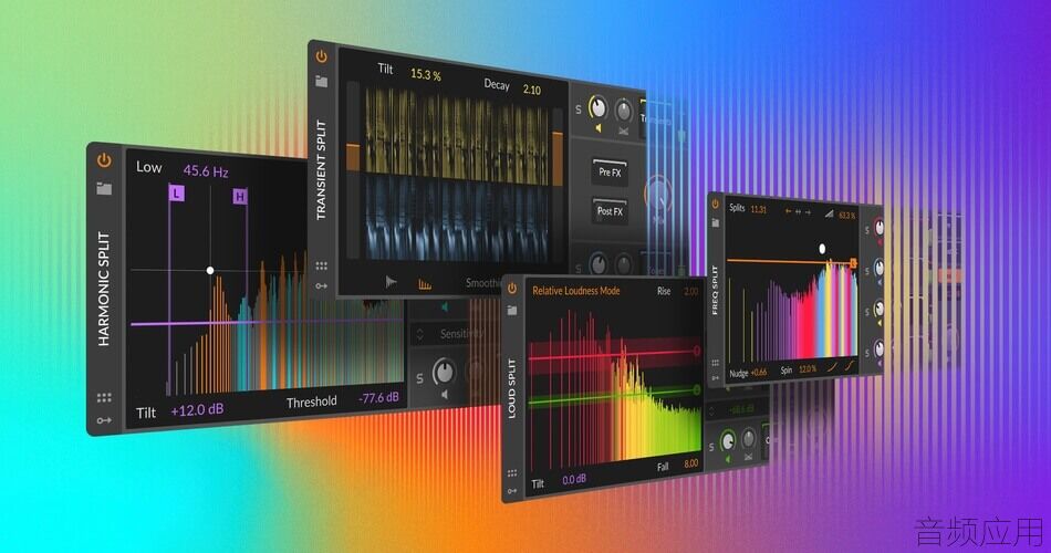

Bitwig 宣布发布其第一个用于 Bitwig Studio 的附加产品,Spectral Suite包括 4 个音频 FX 设备,为混音和声音设计提供了一个新的水平。它带有一个配套的声音包,新设备通过 100 多个预设置和Clip 展示了新设备实现的一些功能。
Spectral Suite 工具集
Spectral Suite 音频 FX效果器 是用于新声音探索的工具。每个设备都专注于不同的音乐元素(如响度、谐波、瞬态、频率),然后为针对声音的不同方面提供单独控制。如果你需要详细的混音调整或创造性的声音变化,现在可以在每个声音中进行这项工作。
Spectral Suite 在频域工作,它将传入的声音分离成数百个频带进行分析。例如,声音的每一刻都不仅仅是单纯的响亮或安静,因为总有一些频率是响亮的,而那一些频段是安静的。Bitwig 进行数学运算,然后将相关信号分组到“通道”中。从那里,你可以像往常一样通道进行混音:调整音量、转动声像或插入任何 Bitwig 工具设备或 VST/CLAP 插件。
所有四个设备的每个通道都有相同的结构,以及相同的输出部分(带有 前 FX 和 后 FX 链,以及用于混合干信号的混音控制)。每个设备的独特之处在于它让你可以访问的音乐/音质。
这四个工具包括:
Transient Split 将打击乐瞬态与音调声音分开。在完整的音乐循环中只打鼓声进行卡顿处理可能会带来不错的效果。或者,将乐器与打击乐器分开, 可以让你以你想要的方式进行混音。
Freq Split
该设备将声音分配到四个通道上,就像一组滤波器库组一样。每个通道上通过随机延迟时间和声像,我们得到了一个频谱延迟。或者使用 Bitwig 的调制器,通过每个通道上的不同效果来随机播放一种新的移相器。
Loud Split
Loud Split 将声音中的安静、适中和大声的元素分开。你可以调高声音中最柔和的部分,会立即改变声音的听感。或者让声音的一小部分在不破坏混音的情况下,将响度较小的地方进行提升。
Harmonic Split
Harmonic Split 将谐波分散到两组中,并将非谐波收集到第三个通道中。我们可以用它来隔离基本频率,并给其他元素一些距离。或者你可以对偶次谐波进行失真 并在奇次波中增加合唱效果是很酷的事情?
Outer Spectra 声音包
通过 Outer Spectra(Bitwig 是频谱套件配套声音包)利用复杂的频谱分析功能。它包括 70 多种音频 FX 预设,用于 频率分割、谐波分割、响度分割和瞬态分割,它们可以作为音频 FX 加载 或(在某些情况下)作为带有 FX 插槽中的频谱设备的合成器加载。
你放入频谱分析器的东西在很大程度上决定了你将从中得到什么结果,因此你还会找到与 Outer Spectra 的音频处理器相对应的 75 个Clip 和 57 个音频文件。这种现成的音频内容涵盖了广泛的音乐风格,从重型技术到现场器乐循环、贝司线条、铺底 和节拍。将预设及其相应的Clip一起加载 ,以了解每个预置的作用以及 Bitwig 的频谱工具的功能,无论是与声音设计相关的目的还是混音任务,例如扩大立体声场或减少混响等等,它们都可以轻易实现。
