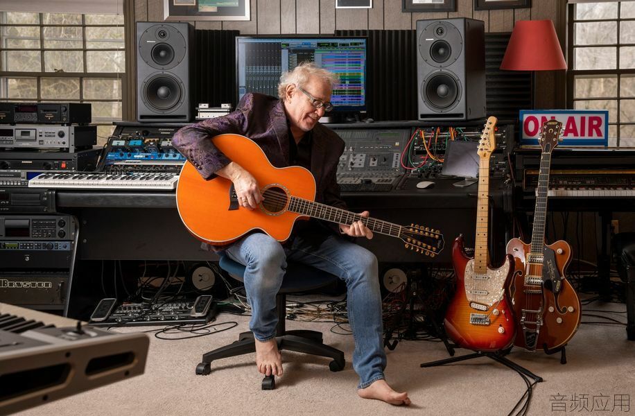

近年来,越来越多新人踏入声音内容创作这块领域,如果想要在家中或工作室完成后制混音,你会需要一对可靠的监听喇叭。什么是监听喇叭?是用来监听别人的喇叭?监听喇叭源自于Monitor Speaker,最初是以录音室工作为用途所设计的喇叭,设计宗旨是为了还原录音的真实样貌,帮助录音室与混音师找出瑕疵来来进行重要的后制工作,并确信所听到的内容能转换到所有其他播放系统。一对好的监听喇叭对音乐制作至关重要,同时也能够协助你在混音后制的阶段作出最准确的判断!
你可能曾经有类似的经验:花了数个小时在房间或工作室仔细调整混音后,作品听起来很不错。但当你来到其他录音室、车上或是手机上,甚至在酒吧的PA系统播放-声音却完全不一样:低音很轰,高音刺耳,而人声和乐器相对于其他部分太少或太多。如果是这样,监听喇叭可能需要重新考虑!
那么专业监听喇叭跟家用喇叭主要的区别是什么?为什么需要它们?一般家用的Hi-Fi喇叭不能用在这吗?答案是不行。Hi-Fi喇叭增强了它们播放的音乐。依据各家厂牌的调声经验改变低音,中音和高音让你留下深刻的印象– 这对于一般音响发烧友的聆听体验是理想的,但是当你想要准确地判断混音的聆听细节时却是不利的。与家用Hi-Fi喇叭相比,监听喇叭往往听起来不那么令人愉悦,在某些情况下长时间聆听也会让听觉更加疲劳。
