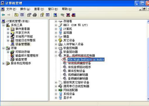

发表于 2016-6-11 13:37:23 | 显示全部楼层
  可以在桌面“我的电脑”上右键,“管理”看看如上图的音频驱动信息是否正常,有无感叹号。
  驱动正常,但电脑还是没声音
