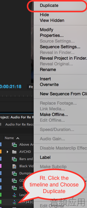

  X2 A( K8 a, i( H2 q, [" E复制准备导出到 ProTools 的时间线:选择时间线>右键单击并选择>复制。
# @' c. x7 P- K' Q. F! v; K$ |3 M

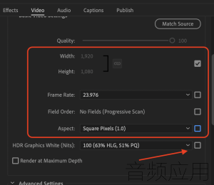

" [- C" C/ ~+ C, z( o/ k3 ^' F来到视频>基本视频设置,更改为 1920 x 1080并完成以下设置。确保未选中 HDR Graphics White。
4 y% e! T. [. s8 l) K7 @9 B& N
' o* b  B8 M/ `0 j, p1 q 640 (48).png
