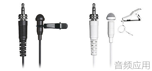

3 B( K* Q$ v( [TM-10L
* G/ \5 K& b& I6 q2 @& w9 B& m- h9 }0 R4 P
6353_1662622678_thumb.jpg ) y" J- X* c$ Z# Y: W
TM-10L领夹式麦克风,用于无线发射器或迷你录音机,非常适合在戏剧、电视、讲座、公共演讲和其他需要免提操作的情况下捕捉清晰的声音。小巧、不显眼的麦克风由全向反电元件组成,能够承受高声压水平,并提供自然的声音和高清晰度。
8 R6 O5 H- n8 r$ w# z5 x+ L8 p
" E' M! ^0 N2 {1 }7 ?TM-10L配有160厘米的电缆,带有可螺丝锁的迷你插孔,可实现牢固和安全的连接。随附的夹子可以固定在衣领、领带或其他衣服上,并且可以取下挡风玻璃,以便于清洁。) ]1 I$ R% |& |; C# f
7 t0 q* P  |& t0 \/ z) i0 b: U2 I" F特点和规格:5 D& z9 w% u/ t
5 c8 D4 F7 S7 G9 L6 OLavalier麦克风,用于无线发射器或迷你录音机
- {1 ]" @. t: S9 q, o# O可螺丝锁的3.5毫米迷你插孔允许牢固牢固地连接(也可以在没有螺丝锁的情况下使用)
1 Q" O/ b' }# k5 K4 M可以承受高达115分贝SPL的高声压水平* I2 O6 A' x  I$ E* v, h: ]
极地模式:全向
, e. T- N  U, K. d, A& i电源:插件电源(1,5-10 V)
! {6 V& `' }0 d, l, Q( q% S1 ~频率响应:50 Hz - 18 kHz6 v+ e/ Q; x# r' W+ }, z' m& T
灵敏度:-42 dB(1 kHz时0 dB = 1 V/Pa)
9 o! S9 Y4 u6 P) _/ p5 z0 _电缆长度:160厘米' R( G' D: t/ z; h* K$ G. O( h
尺寸(Ø×L):6.5毫米×22毫米
+ |- O' f3 J/ }! L重量:24克
% t, O) B2 ?6 w) t- W- ?测试的Tascam硬件:DR-10L、DR-10CS、DR-05、DR-07MKII、DR-22WL、DR-100MKIII、DR-60D、DR-70D、DR-701D、DR-05X、DR-07X, }) \- |. d. v* z. ^
