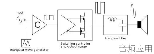

D类放大器是一种将输入模拟音频信号或PCM或数字信息,变换成PWM(脉冲宽度调制信号)和PDM(脉冲密度调制信号)的脉冲信号,然后PWM和PDM的脉冲信号去控制大功率开关器件(通/断)音频功率放大器 。D类放大器由输入信号处理电路、开关信号形成电路、大功率开关电路(半桥式和全桥式)和低通滤波信号等四部分组成
D类放大器电路原理图
第一阶段的比较器(C)先用三角波发生器(Triangular wave generator)与输入的类比讯号比较,产生PWM讯号(这讯号其实是数位讯号)
第二阶段则是开关元件(Switching controller)依照PWM讯号来快速开关、这样会产生被放大的PWM讯号,这放大讯号与于输入波形相近
第三阶段则是用低通滤波器(low-pass filter)来过滤输出讯号的高频杂讯,过滤后的输出讯号的波形就与输入讯号的几乎一样了
