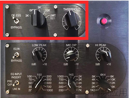

DE ESS:去嘶声模块,当拨档开关指向DE ESS时,即打开去嘶声功能,BYPASS即旁通。
中间的旋钮为拨档旋钮,分别可选3K 6K 9K 12K等频段进行去嘶声。最后一档为复刻LA2A的峰值限制器,压缩比例为10:1。
最右边旋钮为Threshold启动阈值设置。
Voxbox的EQ模块是一个仿Pultec风格的EQ,当然在此基础上增加了更多的频点选择。虽然只是三段式EQ,但是共有33个频点选择,大大方便了耳朵“定位”精准的混音老师们。
值得一提的是高频和低频都可以增益10dB , Mid中频可以衰减10dB,官网称是具有电感电路的低频魔力,以及A类电路带来的高端味道的高频。

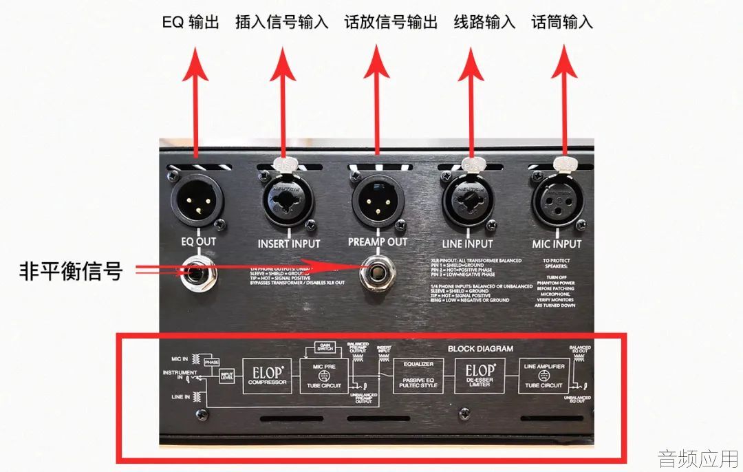

说完了正面板,我们一起看看Voxbox的背面板。
背面板介绍
Manley特别细心的将电路信号路径图放在了背面板,并且绘制非常详细,就连电路小白都能看懂。
从图里我们可以看到,声音信号可以从instr ,mic,以及line in三种方式进入voxbox,过压缩和电子管后可以从Preamp中输出出来。
这时候有两种选择,一是直接输出到你的音频接口adda或其他效果器中,一种是再接着往下进入EQ 去嘶声DEESS中,最后从EQ OUT中出来。
Insert Input接口则是指将VOXBOX作为插入式效果器来使用。
