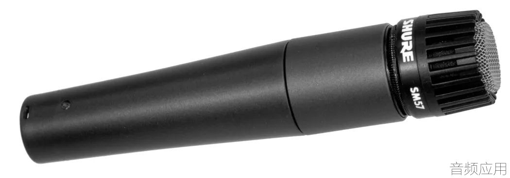

动圈话筒是日常标配。事实上,几乎每个录音棚都至少拥有两支sm57。/ Z. {& E* k: y( ?
* L3 z/ o! ^; s" @
640 (2).jpg ) Y9 M5 ~( w+ ^' y- }
【经典动圈sm57】
( V5 {, w) T: B' F5 X0 v; Z3 b7 f% ]8 q9 ~
# v1 Y( K+ ~9 R
) w. `) j; C  c4 B" ~6 P它们价格低廉,应用广泛,拥有较低的灵敏度,因此随处可见,特别是在优先考虑预算和耐用性的地方。

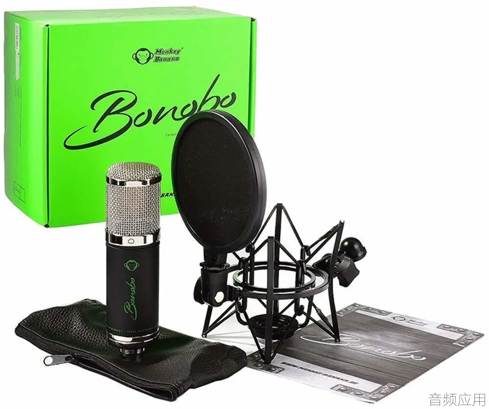

电容话筒可以分为大振膜和小振膜。
. a# [" I( h4 [- u) z* I
3 T; _: O; W5 e/ p+ P+ Z大振膜,顾名思义,振膜更大,这使得它们更适用于中低频率。
  N7 g0 M' e& J5 x! R9 h% A0 d/ n1 e; r
而人声往往处于中低频范围,这使得大振膜话筒是除一些特定动圈麦之外最常见的人声录音话筒之一。2 p0 o3 h) M" g9 X/ q- a9 \6 \4 r! z
  |8 J3 ^0 ?* v6 u 640 (3).jpg 6 I6 I0 v* H) Y9 N
【香蕉猴Bonobo,振膜尺寸34mm】0 q' I- t  G5 m; a2 ?
9 Z7 e; X% Z' R4 G+ M3 Q  W

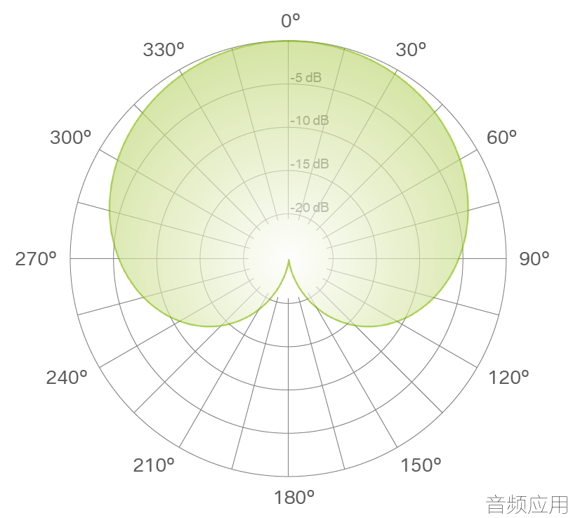

心形指向话筒可以拾取前方和侧面的声音,不擅长拾取后方的声音。; b  X, r) F2 u, p5 q1 A" H
& {: E0 u3 T) m. p; m
这种模式看起来有点像一个心的形状,因此被称为“心形”。: T. a: W, L  ~/ M. \4 Z/ |
0 R$ J9 e/ o- R( x$ \% o
播客和播音员通常使用心形指向来准确记录他们的声音,同时避免键盘发出额外的声音。

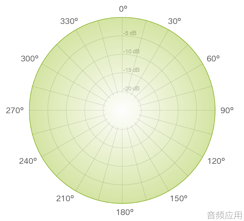

全向9 F' G6 s0 M- a; k. v5 c
) Y7 x8 F0 X( |7 d/ h
* M3 _0 P0 h+ t0 O$ C# G
顾名思义,全指向可以从各个方向均等地拾取声音。
5 K. g1 U6 C" {5 ~! E5 g: a5 ^* R
与其他类型相比,全向话筒通常可以记录更大范围的频率,并可用于记录整个房间或环境。
* a0 [- Y9 K+ U; W# R; ]( r, v6 U; [* g4 L% R- l# u
它们也适用于现场录音,因为歌手或乐器演奏者可能会经常走动。
. G: r2 q! s8 k8 w; \- n
' \" |5 g2 w! a3 X( P一些“得瑟”的乐手在弹吉他时走来走去,可能会离开心形话筒的最佳拾音位置,但无法逃离omni(全向)。
