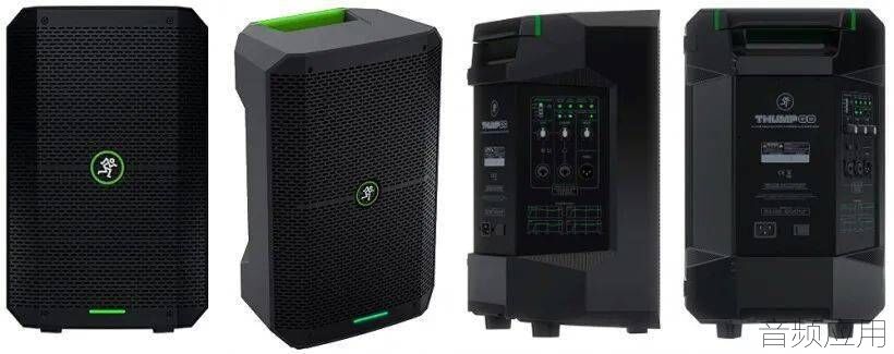

Thump GO箱体采用黑色聚丙烯材料压制而成,手感厚实坚固,敲击箱体可以听到与木质中密度板监听音箱同样的咚咚声,这种声音非常响亮紧实,没有任何空洞的感觉,说明箱体抑制共振的能力不错,这一表现对箱体质量而言很重要,也是获得良好声音表现的基础。
箱体摒弃了中规中矩的长方体外观,采用了对称几何面构造,视觉冲击感瞬间增强了不少,非常符合现代审美,如下图所示,Thump GO箱体充满了几何元素,从任何一个角度看,都具有强烈的抽象美感。
为了方便搬运,箱体顶部装配有结实的手柄。正面扬声器部位安装了双层金属格栅,如下图所示,该金属格栅内层为细密的防护网,外层为多孔金属板罩,这是户外音箱的标准防护配置。
Thump GO可用于落地返听或安装在落地支架上扩音等用途,音箱背板左侧设有45度倾斜面及支脚(下图中浅红色区域),可平稳置于地面,为演出提供返听信号。安装在落地支架上则可以形成一个常规的PA音箱。除此之外,音箱底部也配有支脚,随手放置于地面或桌面,即可用于一般的小型场合主扩声及日常娱乐聆听之用,下图分别呈现了音箱的三种使用放置方式。

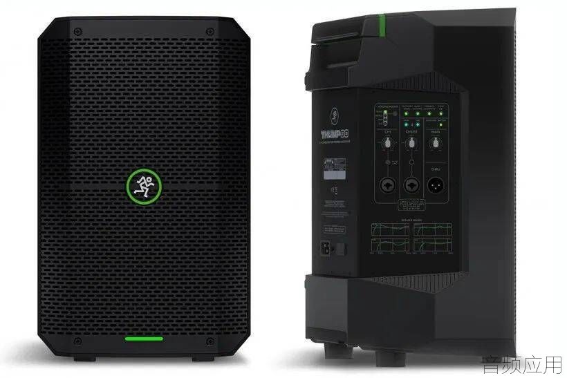

Thump GO的功能可以归结为“通道的混合/接口”、“声音模式”、“信号处理”、“状态指示”以及“蓝牙”几方面,音箱背板右侧的45度倾斜面提供了相应的控制面板,如下图所示。
首先来看看它的“通道的混合/接口”能力,如上图,Thump GO提供了CH1/2两个输入通道以及一个主控/桥接通道。
CH1/2采用了XLR/TRS复合接口,可输入外部乐器线性信号,以及卡侬麦克风信号,两通道均可独立控制信号增益,其中CH1具备线路/麦克风信号切换开关,CH2则额外提供了一个辅助接口,可用于接入来自其它设备的辅助信号。
通道的主控部分由MAIN总线音量控制和THRU桥接接口组成,其中THRU接口是音响阵列扩展的重要通道,它的作用是将原始输入信号原封不动地输出,与MIDI接口上的THRU具有相同功能。例如,我们可以使用该接口连接另一台Thump GO,组成立体声扩声系统。

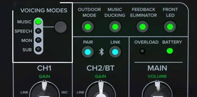

“声音模式”(VOICING MODES)分别提供音乐(MUSIC)、语言(SPEECH)、返听(MON)、辅助(SUB)四种优化过的声音模式,力求不同使用场景下达到最佳性能。如下图白色框部分所示

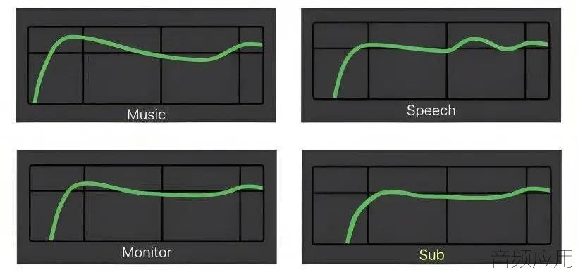

在音箱背板或Thump Connect 2 app软件中可以找到如下均衡设置图,它们分别描述了上述四种声音模式下的频响特征,可以看到,它们都使用了不同程度的高通滤波和截止频率。
每个模式的大体设置如下:音乐(MUSIC)为全频模式,侧重于增强低频和10KHz以上的高频;语言(SPEECH)模式具有显著的低频滚降和高频提升,可减弱人声低频的隆隆声,提升语音清晰度,此外还降低了反馈声存在的部分频谱,结合该模式下的专用压缩器,可以控制语音产生的激进动态;返听(MON)仅适用于将音箱置于地面45度返听使用,该模式的频响降低了箱体与地面接触时所产生的过多低频,同时也衰减了一些中频能量;辅助(SUB)模式可用于低音炮或其它从属类音箱,如果按照字面翻译,SUB是子项目的意思。经过测试发现,该模式下会降低一些低频成分,其音量水平与其它三个模式相比,约有3dB的增益。
“信号处理”部分提供了三种实用的功能,室外模式(OUTDOOR MODE)用于切换室内外不同声学环境下的优化结果,默认状态为室内,按下选择开关时为室外。很显然,该功能使用了不同的频率响应设置,但官方并没有给出设置细节。从实际听觉中判断,室外模式下高频部分略有提升,是一个相当微妙的变化;音乐闪避(MUSIC DUCKING),该功能将应用于CH1/2两个输入通道,即通道1检测到麦克风信号时,通道2的信号将自动闪避,这种功能非常实用,例如主持人声混合背景音乐的活动现场或聚会,这种自动闪避是必备效果;反馈消除器(FEEDBACK ELIMINATOR),反馈啸叫是现场常见的现象,大型音响系统中依靠机架反馈抑制器设备进行保障,Thump GO音箱则内置了该功能,允许用户在通道 1 上运行反馈消除效果。如下图白色框部分所示。
“状态指示”包含了前面板工作状态指示灯(FRONT LED)、信号过载指示(OVERLOAD)以及电池电量指示(BATTERY),该部分均为音箱的工作状态视觉提示区域。其中,工作状态指示灯(FRONT LED)与音箱前面板底部的条状LED灯带默认状态下是同步开启的,用于显示音箱的工作状态。当处于关机充电状态时,前面板条状LED灯会缓慢闪烁,并在电池充满电后保持亮起。如果在开机状态下充电,也可以通过电池电量指示(BATTERY)观察到充电情况,它将会以红绿黄三色显示当前电量,绿色表示电量充足,红色表示低电量预警,黄色表示电量过低,即将进入低电量预警;信号过载指示(OVERLOAD)用于提示消波信号,实际使用时,偶尔看到过载 LED 闪烁是允许的,但长时间保持信号过载,音箱的热保护电路会关闭扬声器以进行自我保护。
“蓝牙”是进行无线播放或使用Thump Connect 2 app软件的基础功能,通过该功能模块,我们可以将音箱与第三方播放设备无线连接,比如连接手机播放音乐,并通过手机完全控制Thump GO。

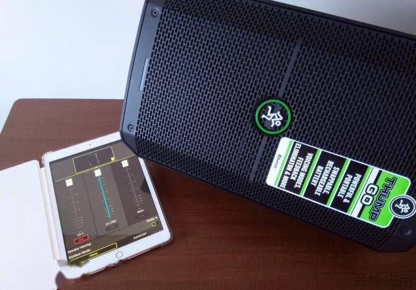

借助蓝牙和Thump Connect 2 app软件,可以实现对Thump GO的无线控制,安卓用户可登陆长城乐器官网进行下载,苹果用户访问App Store可在线安装。
Thump Connect 2 app通过蓝牙进行数据传输,从而实现对音箱的全面控制。也就是说,除了开关机之外,Thump GO的所有控制项目都可以借助手机遥控完成,这对于使用者而言具有不错的使用体验。

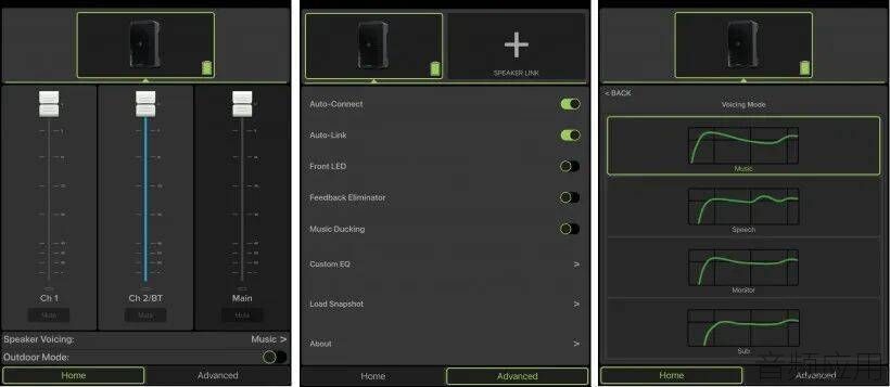

使用Thump Connect 2 app软件之前务必保证音箱已开启蓝牙,并与手机正确配对连接,软件在启动前需要进行蓝牙检测,如检测不到蓝牙连接信息,将无法进入控制界面。下图所示为软件的几个主要控制界面
Thump Connect 2 app软件设计简洁,功能安排与音箱控制面板项目是对应的,不存在使用成本,很容上手,上图三个主要界面几乎涵盖了音箱的所有控制功能。
软件最底部为菜单项,Thump Connect 2 app软件仅包含Home(主页)/Advanced(高级)两个菜单,下图所示为Home(主页)菜单。
主页包含了音箱的通道控制、声音模式选择(Voicing Mode在软件子菜单里被标记为Speaker Voicing)以及室外模式(Outdoor Mode)切换三个项目,软件头部还提供了音箱图标和电池电量显示,这意味着即使通过手机控制,也能随时了解电量情况,这是个注重细节的功能,很不错。此外,通道控制推子均为100毫米专业推子,可以像使用调音台一样对音量进行细致设定。推子底部设有静音按钮,也可以单独控制通道静音状态(如上图所示,通道1静音)。
声音模式(Voicing Mode)控制界面如下图所示
Advanced(高级)菜单下,很多项目无需细致设置,仅提供启动开关,如下图所示
Auto-Connect(自动连接)和Auto-Link(自动链接)是针对蓝牙功能的自动操作;Front LED(前指示灯)、Feedback Eliminator(反馈消除器)、Music Ducking(音乐闪避)是“信号处理”以及“状态指示”功能区开关。
在高级菜单下,软件头部可以增加桥接音箱,以便对其进行控制,点击加号即可进行添加。此外,界面上还提供Custom EQ(自定义均衡)、Load snapshot(加载快照)、About(关于)三个子菜单,开启后相应界面如下图所示。
如图左为Custom EQ(自定义均衡)控制界面,这里提供一个搁架均衡控制高频或低频的增益衰减,这是一个对声音整体微调的工具;图中为Load snapshot(加载快照)界面,该界面提供了一个数字预设存储/读取方式,例如可以将不同使用场景下的设置存储为快照,再次使用时直接读取就可以还原之前的设置;图右为About(关于)界面,里面以链接的方式提供了官方的文字或视频支持信息、用户手册、硬件版本等产品信息,点击即可访问。

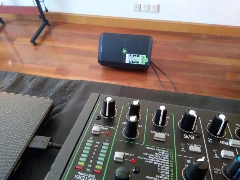

鉴于演出的需要,我个人对Thump GO的返听模式很感兴趣,好在音箱自开箱之后,做过一次充电测试,电池的电量还是充足的,因此本次测试选择使用电池供电,首先测试返听。
音箱被45度放置在地上,尽量拉远了和调音台的距离,以适应返听角度。同时也和音箱后后面的墙壁也保持约30厘米的距离,这是为了避免反射波影响,如下图所示。随后打开音箱,以尽量大的声音播放音乐,因为声音小了,地板可能不会与音箱之间产生低频反射。

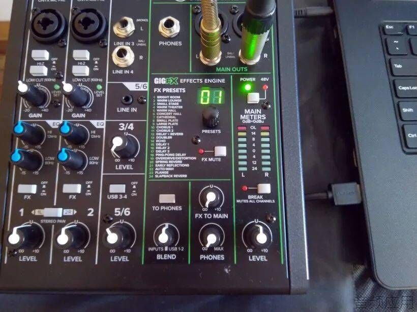

混音台总线输出连接 Thump GO 上的通道 1/2,信号源开关设置为 Line,输入增益控制在混音台上设置,音箱端增益保持默认状态,如下图所示。
音箱后面板的声音模式设置为监听,音量被设定在约10点钟附近,播放音乐的过程中多次切换播放模式,以对比箱体与接触面耦合所产生低频在该模式下的衰减程度。说实话,室内环境下做这个测试是有些吃力,甚至不会准确,因为室内声学缺陷会影响测试。其次,大音量播放音乐不可能太久,否则就会扰民。不过,这几个声音模式都是基于频响设置的结果,因此它必然是有一定作用的,即使在听音环境不理想的状态下,还是可以分辨出确实降低了来自地面的低频反射。
由于混音台就在手边,控制起来非常方便,因此返听测试没有使用蓝牙传输,我在尽量还原真实演出时的情况,事实上我做电子乐演出时的设备排列与室内制作时是一样的,我所使用的混音台也是RunningMan的产品,它的控件足以控制第三方硬件。

对于非正式聚会或娱乐而言,蓝牙是个好东西,Thump GO大多数参数都可以通过蓝牙控制,对于软件的使用,前面已有说明,这里仅列出试用中发现的比较重要的两个注意事项。
提示1:音箱后面板上的主音量旋钮和软件里的通道推子都可以控制Thump GO的音量,但它们之间有个优先级问题,即主音量旋钮对音量控制具有优先权,其次才能轮到软件推子的控制,也就是说,不管软件里如何设置音量,其最终音量水平还是由主音量旋钮决定。比如将主音量旋钮设置为中等音量水平,此时就是将软件通道的推子推到最高,我们获得的始终是中等音量,要想音量最大,还得继续加大主音量旋钮。因此要完全使用蓝牙控制,事先一定要在主音量旋钮上设置一个合适的音量上限,此时再用软件控制,才能到达最佳效果。
提示2:软件应用程序每次启动时都会自动加载“Default Snapshot默认快照”,该预置中通道 1/2以及主通道的推子处于全电平状态。鉴于上述音量控制优先级的问题,切记在开启音箱之前,要将音箱的主音量旋钮和增益控制归零,对于该事项,用户手册上也提出警告。
