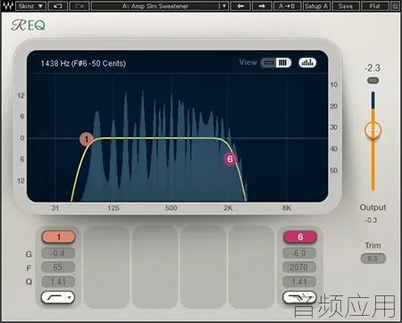

大多数音频接口上的乐器输入口不会给你的吉他带来负担,因此你的音箱模拟器会拾取吉他完整的保真度。对于失真声音(尤其是高增益的声音),你可以通过模仿物理世界,在音箱模拟器之前降低一些高频来使音色更加甜美。此外,滚降最低频率可以收紧低频部分(图1)。
图1:使用R-EQ,在音箱模拟器之前进行高频低频衰减,可得到更甜美和更紧凑的声音。
音频示例1a是PRS V9的过载吉他声音。示例1b则加入了模拟之前的高频和低频滚降。

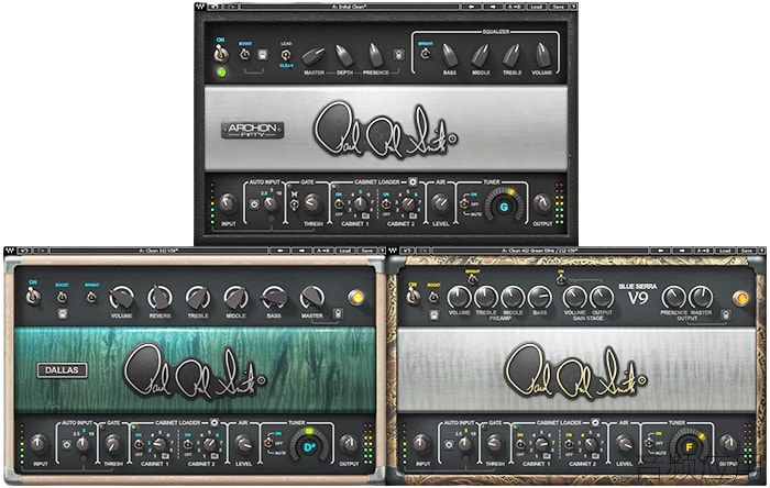

PRS SuperModels

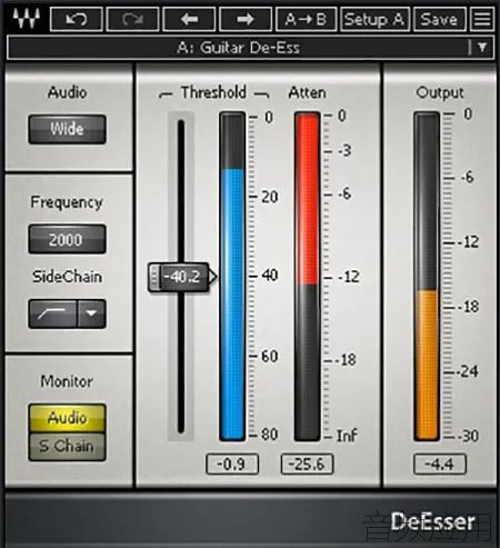

有一种有效的技术少有人知,就是在音箱模拟之前插入一个DeEsser(图2)。这就像一个“智能型”高频滤波器,只有在你用力击打琴弦时才会发挥作用。演奏更轻柔时,高频可以通过。但是因为它们电平较低,所以不会失真得太多。
当然,如果你想要更激进的吉他,这样就不合适了。还有另一点要考虑,如果想要吉他声音更明亮,在给吉他音箱“去齿音”后提升高频将能提供更明亮的音色,而且不会为已经很亮的吉他音色添加更多高频。
图2:DeEsser衰减了2kHz以上的频率,但仅限于峰值。
示例2a是音箱过载的声音。示例2b添加了“去齿音”——注意峰值变暖了,但低电平部分听起来与2a相同。示例2c则是被衰减掉的内容。

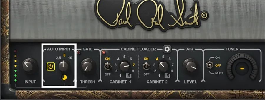

PRS SuperModel带有自动输入功能,可根据轨道的音频电平自动优化(图3)。这不仅非常方便,而且对效果链处理器做增益架构时很有帮助。
图3:PRS Blue Sierra V9中的自动输入功能(白色框),在自动优化之前先分析输入信号。
不幸的是,这不是种常见功能。所以,我通常将干吉他音轨标准化到3dB。这不是个神奇数字;重要的是一致性。在已知输入电平的情况下,你的预设在不同轨道上使用时会发出预期的声音。有时,一点点压缩(例如来自R-Compressor)或限制将有助于带来更一致的声音,因为动态处理能修剪动态峰值。

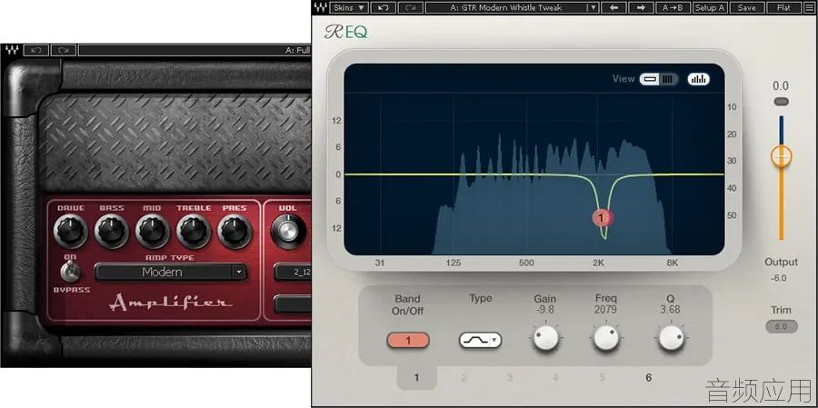

我使用过的每个过载音箱模拟(和一些清音模拟)都有特别的共振,有时会很烦人。共振可能准确地代表了一种音箱,但它并不总是对你的混音有帮助。
要减少共振,要在音箱之后使用参数均衡器,找到共振,并在共振频率处切出一个狭窄的凹陷。R-EQ很适合这类应用。下面就是查找并减少共振的大致过程:
1. 调低你的监听,因为在寻找共振时可能会听到一些很大的音量。
2. 启用参数均衡器层级,设置一个尖尖的Q值(共振)并将增益提高至少12dB。
3. 录制15秒左右的连续强力和弦,然后在回放时扫描参数频率。这时很可能会出现某个高频,声音变得响亮且失真——比其他频率要严重得多。要找的就是这个它了。
4. 使用参数型增益控制来降低该频率的增益。
当峰值变成凹陷时,你会听到共振消失了(图4),音箱现在应该听起来更丰满、更温暖。让自己适应这个声音,然后旁通均衡器听听——当你知道了消除共振后的声音是什么样时,共振可能看起来就更令人反感了。
图4:做一个深深的凹陷(在此示例中大约为2kHz位置)可以提供更甜美、更丰富的声音。
音频示例4a是具有高增益设置的GTR Modern的声音。示例4b添加了两个彼此非常靠近的陷波滤波器,以减少共振特质。两者都正常化至相同的峰值水平。听完4b再听4a,你会发现前者共振真的很突出。

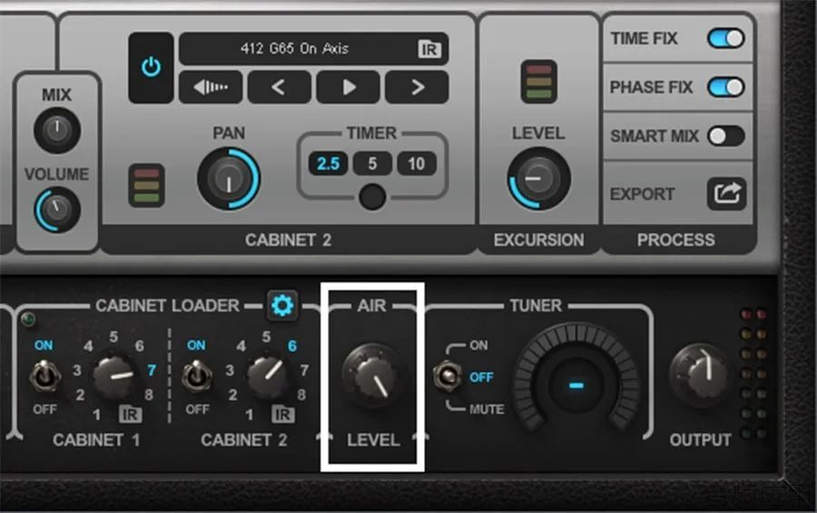

当你使用真的音箱弹奏吉他时,是在一个房间内——你的耳朵不在喇叭旁边。你可能因为有充沛的灵感而四处走动着弹琴——这意味着你听到的房间反射会不断变化。这为吉他增添了活力。同样,氛围也能为音箱模拟增添活力。PRS SuperModels有一个Air参数(图5),可以营造出氛围感。
图5:Air控制避免了音箱模拟中“我的耳朵离喇叭就半米远”的问题。

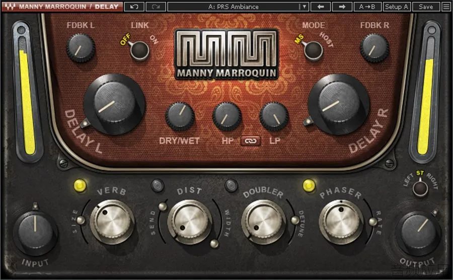

2. 短暂的延时能给人一种在房间里的感觉。混响可以用于令人回味的独奏,但所有这些反射也可能产生扩散效果。短反射(图6)可以提供更集中的房间声音。
图 6:Manny Marroquin Delay增加了短立体声延时(一个通道8毫秒,另一个通道34毫秒),配合微妙的混响和移相。
音频示例5a是PRS Archon的干声。5b将Air控制完全打开,而5c则将Air控制与Manny Marroquin Delay插件相结合。
