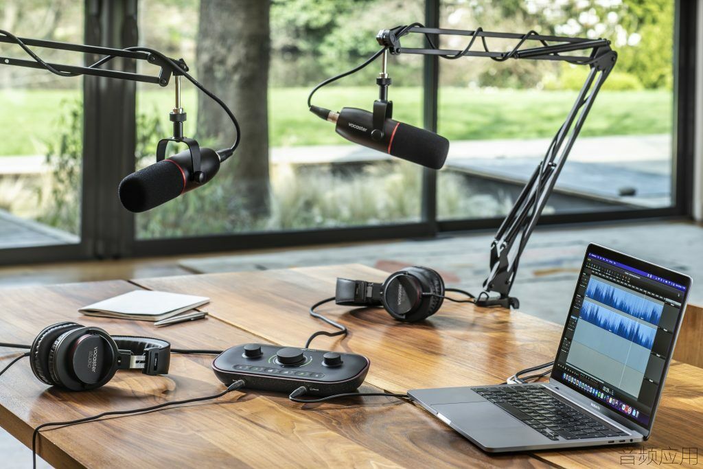

在连接方面,Vocaster One具有一个XLR 麦克风输入、两个TRS 输出、一个耳机孔、一个用于连接电话的TRRS 输入/输出和一个3.5 mm孔输出,而Vocaster One具有所有这些功能,外加一个额外的XLR 麦克风输入、耳机孔和蓝牙——两者均通过USB-C 供电。录音介面的顶部面板布局非常清晰,具有耳机输出的音量控制、静音和增强按钮,以及用于启用每个输入的增益控制的按钮。中央旋钮边缘周围有非常清晰的LED 灯,显示每个麦克风输入的输入电平,并带有定义的红色部分,以查看是否失真。
Vocaster的外形令人印象深刻,将所有连接孔和功能打包到一个紧凑的外壳中,易于携带,并能够从任何安静的空间录制Podcast。按钮手感坚实,旋钮触感光滑,不仅如此,这还是一款价格实惠的录音介面。
Vocaster One最适合有时有需要远端访谈需求的主持人,而Vocaster Two更适合有来宾亲自参加的主持人,或者总是一起录制Podcast的二人组。两者都通过Vocaster Hub 进行灵活的内部混音,并控制设备上的某些功能。
