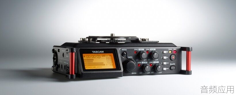

TascamDR-70D 是一款紧凑型的四通道录音机,DR-70D可与单反相机结合使用, 拍摄者单人即可完成视频与音频的操作,并且可以得到非常高质量的录音。相比于手持录音机,DR-70D可以同时录制4轨信号,基本满足同期环境声和人物采访录制的需求。

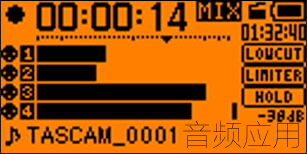

混音器可以从支持幻影电源的四个XLR输入、立体声迷你插孔输入和内置立体声麦克风,总共接收4个通道。除了调整平移和输入电平外,该设备还提供限制器、5段低截滤波器和可调节话筒间距离的延时功能。此外,搭载了MS解码功能允许在用MS立体声麦克风。

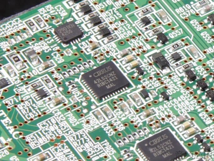

麦克风前置放大器,接收和放大麦克风输入信号,对录制音频素材的质量有很大影响。DR-70D使用的是Tascam原创的HDDA(高清晰度分立结构)话筒前置放大器,我们通过精心挑选零件来创建。例如,NE5532运算放大器的使用让音频质量起着明显的改善。由精心挑选的零件构成了离散结构话筒前置放大电路,实现了-120 dBu的等效输入噪声。
将模拟信号转换为数字信号的A/D转换器由Cirrus Logic制造,相当于我们成功的DR系列线性PCM录音机中使用的转换器。支持分辨率高达96 kHz/24位的录音。

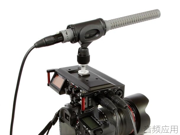

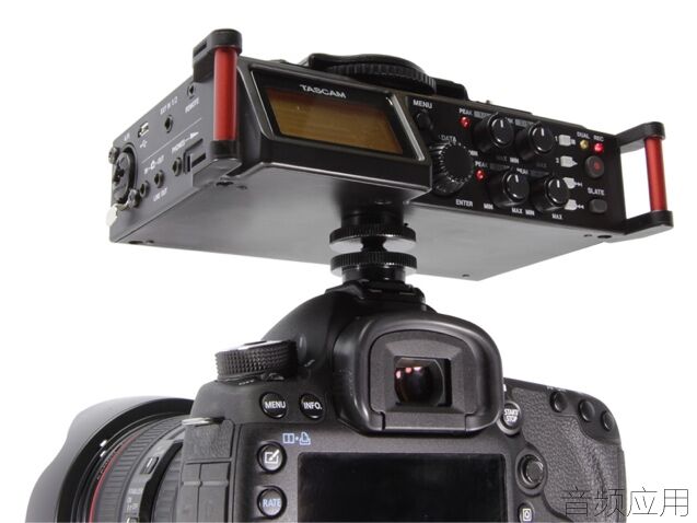

DR-70D的设计者专注于使设备变小,以便在连接到相机支撑系统或稳定器时不会干扰相机工作。多种输入插孔提供了极大的灵活性。此外,该装置的底部有三脚架螺纹,顶部有一个可拆卸的相机连接螺丝。还包含一个热靴支架,因此您可以以最方便的方式将录音机放在三脚架和相机之间,或者放在带有热靴的相机顶部。
底部的支架适配器(1⁄4英寸),用于将设备连接到三脚架上
单反相机支架,便于安装和拆卸相机
热靴支架(不使用单反支架时可访问)
左前方和右前方的手柄保护屏幕,可用于连接肩带

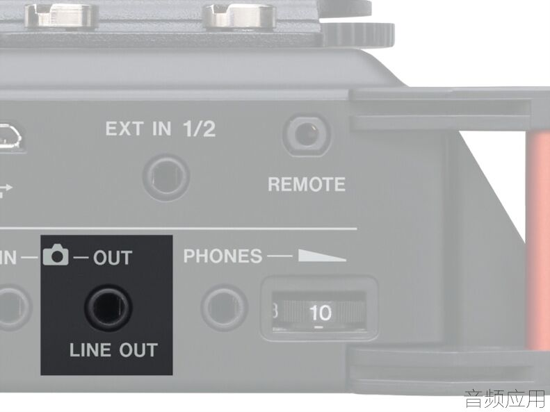

DR-70D有一个相机输入插孔,可用于监控单反相机的音频。通过与DR-70D的监听选择功能配合使用,您不仅可以有效地监听来自DR-70D的音频,还可以监听来自数码单反相机的音频。
相机输出插孔旨在将混合音频输出到相机,以便DR-70D和相机可以录制相同的音频。由于输入电平因相机制造商而异,并且与单反相机上通常很少有与音量有关的调整,本装置有一个输出音量拨盘,可以用来进行调整。

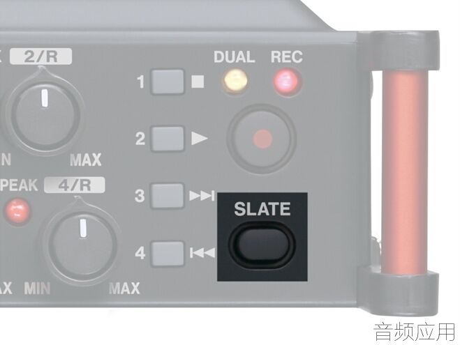

Slate音发生器,便于与视频文件对齐
内置平音发生器可产生平音,在校准音频及视频位置时可用作参考点。除了可在录音开始或停止时产生平音外,SLATE按钮还可使用在任意位置来产生平音。
自动插入。可选择在录音开始时插入石板音,或在录音开始和结束时都插入。
手动插入。按SLATE按钮来产生一个音调。
