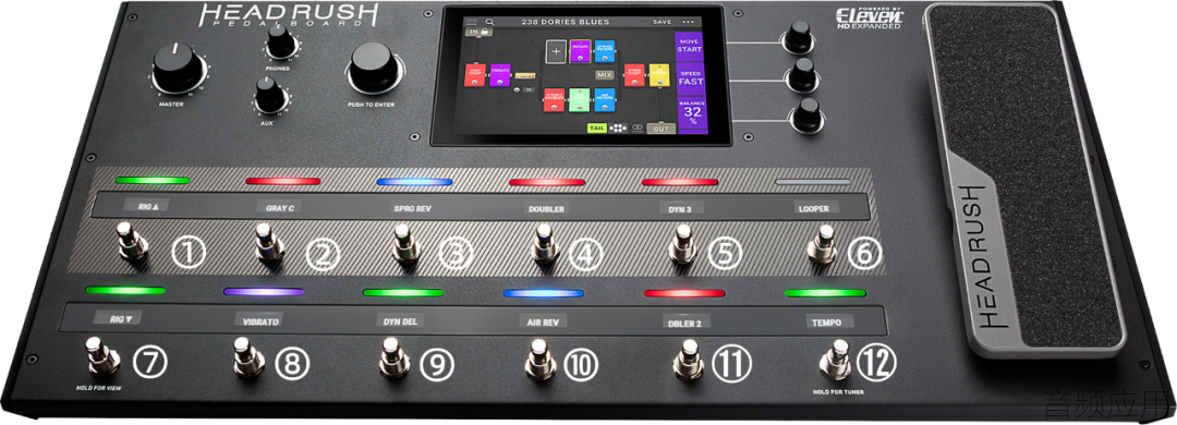

Pedalboard 踩钉编号
首先,我们对应图片上的数字编号,了解一下12颗踩钉编号的位置,以便之后我们进行校准设置操作

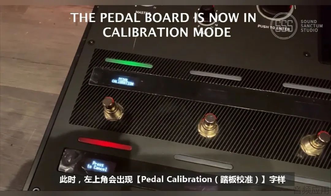

【 第二步 】:
当我们观察1号踩钉上方的Led屏幕显示 Pedal Calibration字样时,说明我们的Pedalboard 综合效果器已经进入了【校准模式】

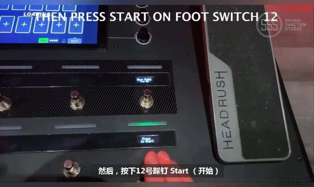

【 第四步 】:
当设置最大变量参数值完毕后,我们需要按下12号踩钉(Start),以确定校准操作

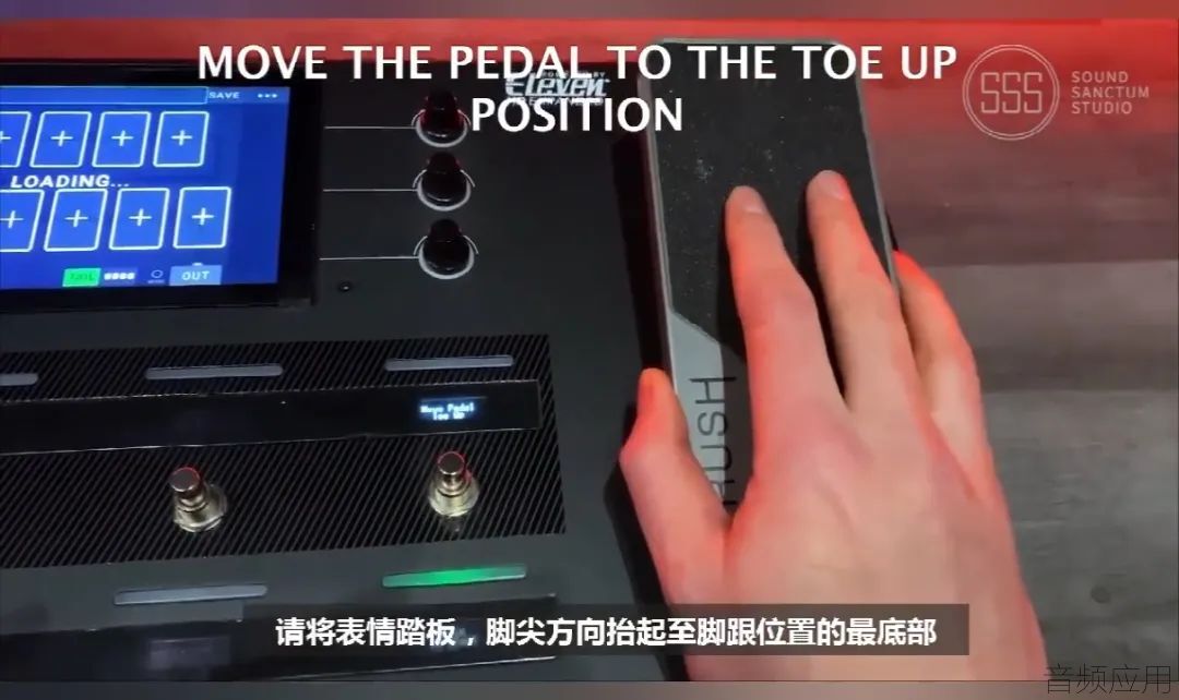

【 第五步 】:
然后,我们进行最小变量的参数值设定,我们将Pedalboard 综合效果器表情踏板,向脚尖位置,按压到最底部,此时的参数变量值为0%

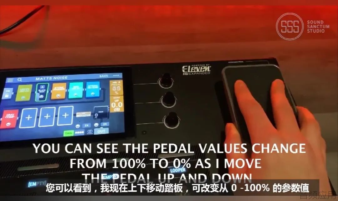

【 第十步 】:
重启完成后,我们再进行最后的设定测试,以便确认Pedalboard综合效果器的系统内核存储了我们的自定义设定数据,前后移动表情踏板,测试一下参数变量最大值和最小值,是否和我们设定的一致
【 第十一步 】:
观察Pedalboard综合效果器的液晶显示屏最右侧的参数值,最大值和最小值,是否和我们设定的一致,如果一致,祝贺您,您的【表情踏板校准】成功!
