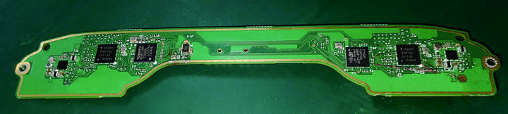

► 展示版照片# y& X; Q& e; G  e

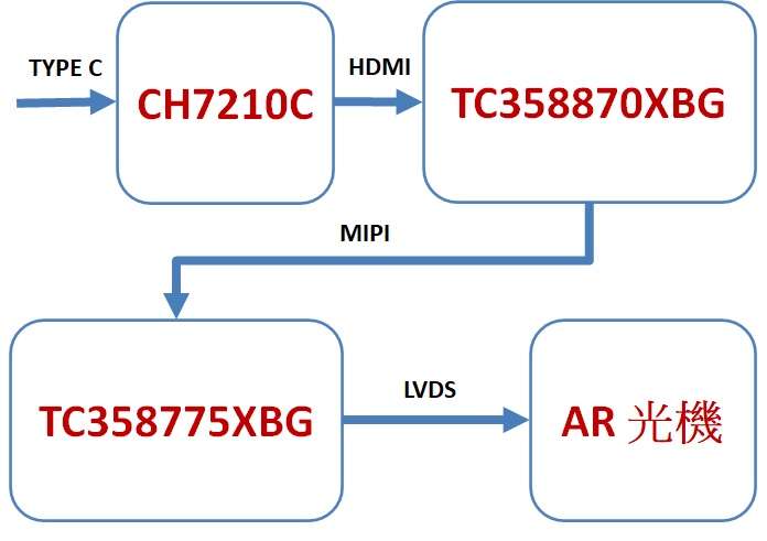

► 方案方块图

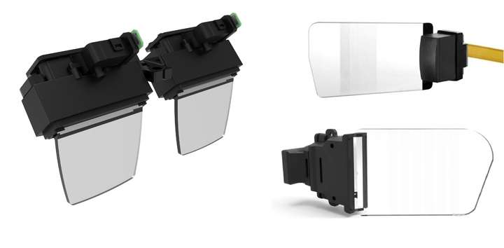

► 市面上光机种类

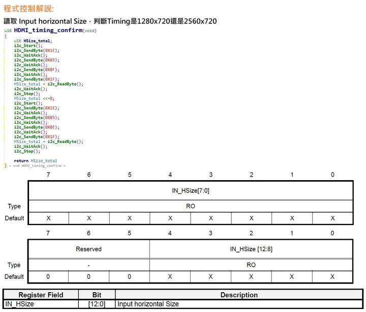

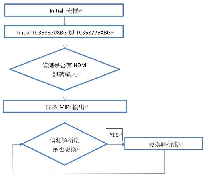

► 软体流程图2 ]" s& z. x  K2 K, s" f- V

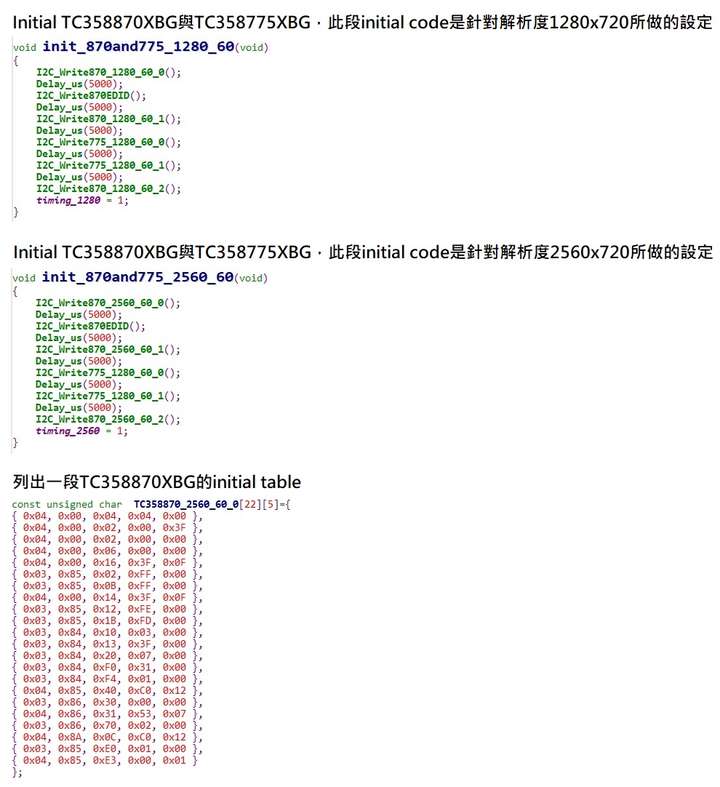

► 程式说明$ {  J4 }3 C& c
► 程式说明

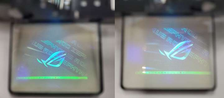

► AR眼镜实际显示4 T! H" B) `, A, h! v7 U

TC358870XBG: HDMI-RX: ●HDMI 1.4b ●色彩转换 ●最大 HDMI 时钟速度:297 MHz ●音频支持 ●3D支持 ●支持 HDCP1. 4 ●支持 EDID ●内置 1 千字节 SRAM(EDID_SRAM) DSI TX: ● 兼容 MIPI DSI(版本 1.1 - 2011.11.22) ● 双链路 DSI(DSI0 和 DSI1),每条链路均支持4 条数据通道@1Gbps/数据通道 ●支持视频数据格式- RGB666, RGB888, YCbCr444, YCbCr 422 16 bit和 YCbCr 422 24 bit TC358775XBG: DSI : 可配置多达4-通道数据的DSI 链路,其中,数据通道0 支持双向传输,每条通道最大比特率为1 Gbps。 ●视频输入数据格式: - RGB565 16 位/像素 - RGB666 18 位/像素 - RGB666 24 位/像素(loosely packed) - RGB888 24 位/像素 ●视频帧大小: 受到135 MHz LVDS 传输速度的限制,单链路LVDS 显示板可达1600×1200 24-位/像素分辨受到4 Gbps LVDS 链路速度的限制,双链路 LVDS显示板可达 WUXGA 分辨率(1920×1200 24-位像素) ●支持视频流数据包进行视频数据传输 ●支持通用长数据包访问芯片寄存器组 ● 支持主机控制芯片上I2C 为主的路径 LVDS: ●支持单链路或双链路 ●最大像素时钟频率为135 MHz。 ●对于单链路或双链路,最大像素时钟速度分别为135 MHz 或270 MHz ●对于单链路或双链路,支持分别高达1600×120024-位的像素分辨率或 1920×1200 24-位的分辨率 ●支持以下像素格式: - RGB666 18 位/像素 - RGB888 24 位/像素 ●采用东芝Magic Square 算法能使RGB666 显示板产生几乎相当于RGB888 24-位显示板的画质 ● 弹性映射并行数据输入位数排序 ● 支持可编程时钟极性 ● 支持两种节电状态 - 睡眠状态,接收DSI ULPS 信号时 - 待机状态,通过启用STBY 引脚进入
► 方案规格1 ]- f0 w8 p$ K3 N
TC358870XBG: ●HDMI输入 ●MIPI DSI输出 ●I2C控制 ●支援电压 Core: 1.15V、MIPI D-PHY: 1.2V、I/O: 1.8V 或3.3V、HDMI : 3.3V、APLL: 3.3V ●包装:TFBGA80 ●工作温度:-25~75 TC358775XBG: ● MIPI DSI输入 ● LVDS 输出 ●I2C控制 ●支援电压 MIPI DSI D-PHY: 1.2 V、 LVDS PHY: 1.8 V、I/O: 1.8 V~3.3V、Digital Core: 1.2 V ●包装:TFBGA64 ●工作温度:-25~75 CH7210C功能介绍: ●Type C 输入 ●HDMI 输出 ●包装:QFN 48
