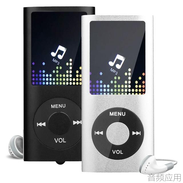

MP3
在下载音乐时,MP3 音频文件格式曾经是至高无上的。事实上,这种格式是移动音乐解决方案的代名词,以至于“MP3 播放器”现在是音频播放设备的通用格式。但是,由于各种原因,如今它已不那么突出了。不过,它仍在继续。了解 MP3 文件也可以帮助我们更轻松地了解其他格式,所以我们将从这里开始。
