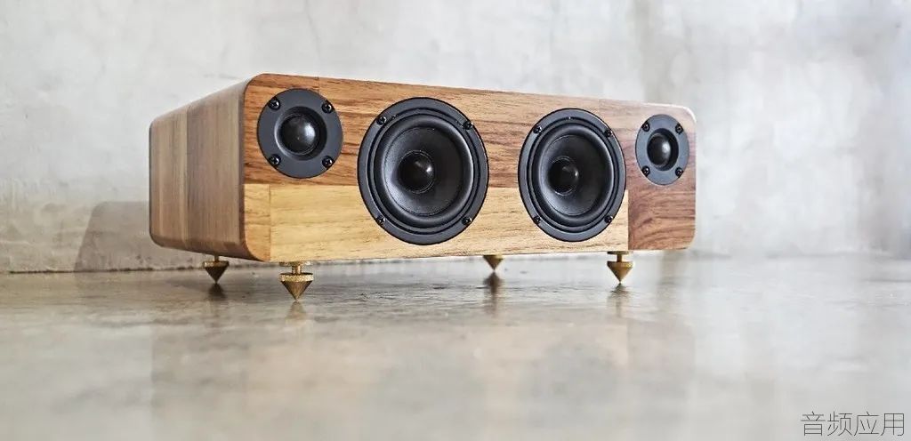

纯实木.材质
纯实木 监听音箱
纯实木材质音箱箱体,如何?
早期音箱的箱体材质,并且高端产品均选用名贵木材制造,不但造价昂贵、对使用环境也比较挑剔,稍微差一点的木材,虽然造价便宜些,但是在音箱发声的时候容易产生谐振,这些有害的谐振会产生驻波。即在扬声器发声时箱体也同时在发声,容易破坏了原音
