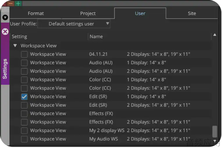

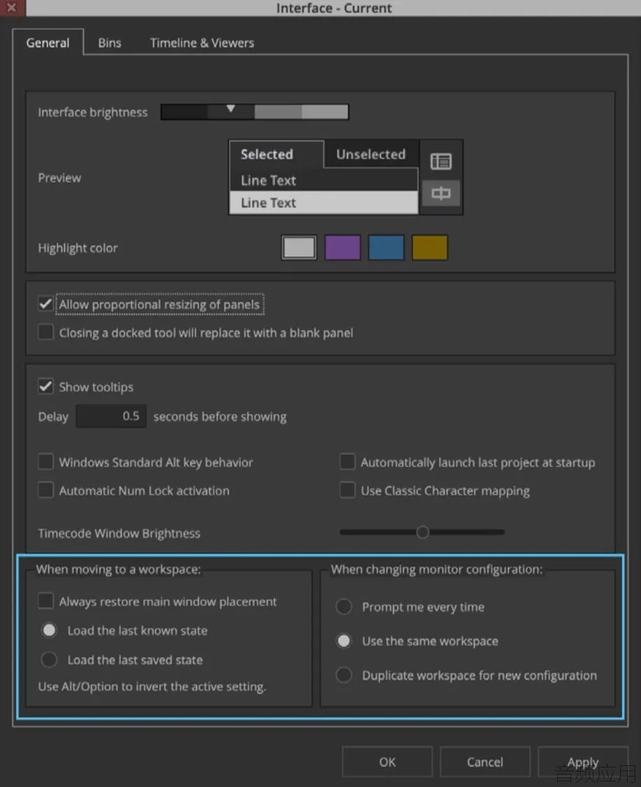

用于多个显示器配置可自定义工作区
. N4 \( N( W5 {( w, j% ?- C! b# ~0 ^Media Composer 现在能够为使用多个显示器时的显示设置,创建和保存不同的工作区。这意味着 Media Composer 可根据您连接的显示器数量保存窗口和工具的设置。! w  I$ r* {' O3 m" X! `( v( R* {
" ?* \9 m# ]; Z+ ]# \5 U% S 640 (12).png + [& V0 V+ K/ j6 Q2 G
$ |$ V0 B$ C0 o& u5 `& c
当切换到与当前显示器配置不匹配的工作区时(例如,当使用2个显示器但切换到为3台显示器创建的工作区就会出现不匹配)会弹出“新建显示器配置”窗口,该窗口会询问:“您的工作区有不同数量的显示器需要设置。既然显示器的数量已经改变,是否要为当前新的环境产生一个新的工作区?”! T- g# d9 \. ^
- k3 g  i. J. g
& [" Z( L+ [6 D; b& [
7 c! C: S( M* S1 ]( P- N
5 P  V7 R, u# r. j* K" I选择“是”将复制当前的工作区,从而产生一个新的工作区去匹配新的显示器配置(如果您愿意的话,您也可以进一步修改和保存此新设置)。选择“否”将保留当前工作区,即使显示器配置不匹配。在这种情况下,一些窗口可能会看不到。) X/ {0 i# a! ~* G
  X) S: m& {% Y( e2 L0 ^" M7 F: n
1 s0 y- i! d& `/ G9 y( @ 640 (33).jpg

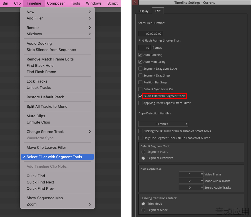

在Media Composer主菜单的“时间线”一栏中,新增了“使用片段工具选择补白”选项3 H/ Y8 i  }$ B' v8 \$ a! j" [2 h
“Select Filler with Segment Tools" option is normally accessed via the Timeline Settings window. It is now also accessible through the Timeline menu and can be mapped as a keyboard shortcut.+ I4 {6 ~1 C. g. M; L4 @
- |# f1 k& b: W- C$ n, X- m+ W: J) K+ h% w( n
! [. Y4 d4 S7 \3 N& u一般来说,是通过“时间线设置”窗口来选定"使用片段工具选择补白"选项。现在也可以在Media Composer主菜单中的“时间线”一栏,找到“使用片段工具选择补白”。并且还能将该功能映射为键盘快捷键方便使用。
8 e9 V; W2 o1 a7 C) q+ F0 ~/ D* q% U1 }: h% h
