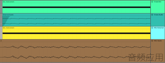

接下来,我们创建一个新的音频轨道来录制 Crave 合成器的声音。 我们将输入设置为 External Instrument 装置,并在轨道上打开录音,然后按播放。 现在我们可以放大录制的音频并将其与量化后的 MIDI 进行比较,可以看到音频与 MIDI 非常紧凑。
让我们用不同的老硬件再试一次。 这次我们将使用 Korg M1r,著名的 80 年代合成器的机架版本。 笔者使用相同的 MIDI 音符来触发类似的声音并录制在音频中。 这一次,与 Crave 相比,Korg M1r 有着明显的延迟。 我们肯定得解决这个问题,虽然可以手动修复它,但这并不理想。 相反,让我们调整 External Instrument 的延迟。
首先,我们需要知道延迟有多长。 在选项中,关闭 Snap To Grid。 接下来,突出显示 MIDI 音符开始位置和录制音频开始位置之间的空间。 第一个是大约 6 毫秒,第二个也差不多是 6 毫秒,然而,第三和第四个音符则是 5ms 左右。 还记得我们说过硬件的不一致性吗? 这里我们假设它的延迟大约是 5 毫秒,然后开始。
接下来,我们回到 External Instrument  装置。 在底部,有一个 Hardware Latency(硬件延迟)设置。 这是为了抵消我们外部设备的延迟,我们将其设置为 5 毫秒。
然后我们重新录制音频并检查音频与 MIDI 的同步情况,此时会发现它们想当匹配。
