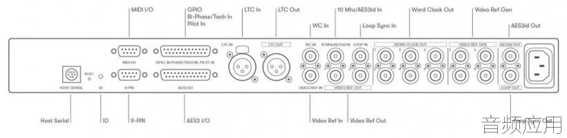

. H" {  u3 _3 u! aPro Tools Sync X背面
8 `1 p" [$ l: t5 p4 u& k
  ~6 t8 O" J, s" I- v$ {
6 P3 h1 d2 d; M9 b; M当我们查看Pro Tools Sync X 的背面时,首先看到的是一个新功能即 BNC 上的 4 个视频参考发生器输出。使用新的 Pro Tools Sync X,无需依赖外部设备的视频参考。Sync X 提供的板载视频参考发生器,可将信号分配到其他外围设备,从而降低复杂性和成本。如果您已经有外部视频参考发生器,Sync X 也可以接收视频参考,并具有自动格式检测功能。# ]- |7 L" \0 J2 a# Q. b1 [% r
9 d0 Z) m- U" H8 q1 {) `8 p) j这有两个好处:
* j7 r1 e: j3 {' @0 k9 @
1 j+ l7 }- T! U- a$ X对于较小的设施,您不再需要专用的视频参考发生器单元。' _/ o6 R0 R9 {" m: t/ A
对于那些拥有较大工程的人来说,它提供了一定程度的独立性,并且可能意味着您可以使用与您的正常“工作室同步”提供的参考不同的参考。
; x+ t/ I6 M& u& r+ A1 M! R/ r! X8 l) @/ }; @3 D: u' q) ], {1 e
如果您确实想使用“室内同步”工作,那么有一个视频参考输入和两个循环输出,以防您需要将其馈送到房间中的其他设备。
/ Y  Q) k2 ~3 F8 f% x. r) Y5 l
说到时钟,有传统的时钟输入但 Pro Tools Sync X 的新功能是带有 6 个缓冲输出的内置字时钟分配放大器。
/ m: j# i, N6 R6 f3 q5 L2 z4 B0 c" U
仍然有传统的 Pro Tools 循环同步输入和输出,这些是当您在 Sync HD 设备上使用多个接口时需要的,并且 XLR 上仍然有正常的纵向时间码 (LTC) I/O。% H5 @; L0 d1 p2 L
+ v# N1 z( b+ m7 ?Pro Tools Sync X 的新功能是支持 AES3id I/O 和 10Mhz 时钟输入,有时也称为原子时钟。$ H+ r$ [- A. m% |
1 o4 _3 L+ {: Z, |+ @然后还有一些连接,是延续了旧的 Sync HD 的配置,包括 GPIO、Bi-phase/Tach 和 AES 3。然后是 MTC 输出和传统的 9 针控制接口,最后是连接HDX卡或HD Native卡的主机串口。

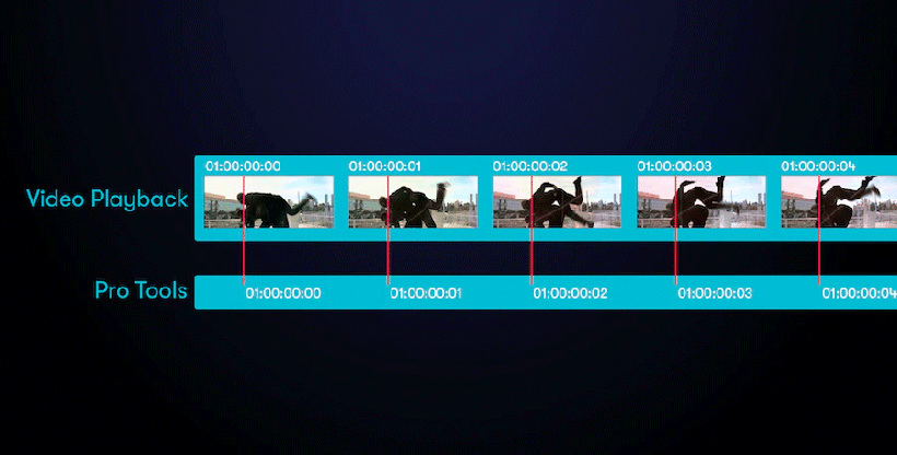

什么是同步?5 p" B4 G  E7 t+ A' I' g
它通常由两件事组成,一个位置参考—— “我们在哪里?” ,传统上是时间码,其次是时钟参考,它有效地回答“我们走多快?” 例如,一旦您开始播放,是正常速度还是我们处于快进模式?3 t4 b6 E) c4 Q& p, L
" Y1 ]! u$ X4 Y8 q" k8 b) V  x/ _- o1 w  t- \2 A& E  V
9 z7 w% ~" ~  `
尝试同步设备 9 m1 H( ^: A/ |0 i4 T
) Q, M) y! E% c1 R! C$ g 3111_1658224077_thumb.gif - X3 e! {2 d; L. U8 o6 o
当涉及视频时,帧边缘在哪里。没有这个,从一个回放到下一个,虽然一切都会同步,但帧边缘在帧内的确切位置将不一致,当您有多台机器时,这种情况会更加复杂,在每次回放时,每台机器可能在一个框架内稍微不同的地方。这种不一致的解决办法是使用视频参考来告诉系统中的所有设备帧边缘的位置。这样我们就可以消除这种不一致性,并且每次都能获得与帧边缘的可靠同步。& j& e" v( T, O0 d6 _* W* M
