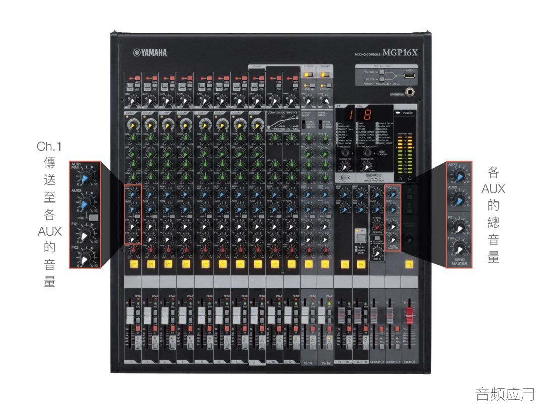

AUX 与MASTER AUX
「辅助输出,Auxiliary Output」,又缩写成「Aux Out」。不同于主输出使用音量推杆控制音量,辅助输出大多使用旋钮控制音量大小。在每个音轨上会有数个辅助输出的旋钮,用来将音轨的声音分配至不同的辅助输出;在主输出附近有标示「MASTER」的辅助输出旋钮,是用来调整该辅助输出的总音量。

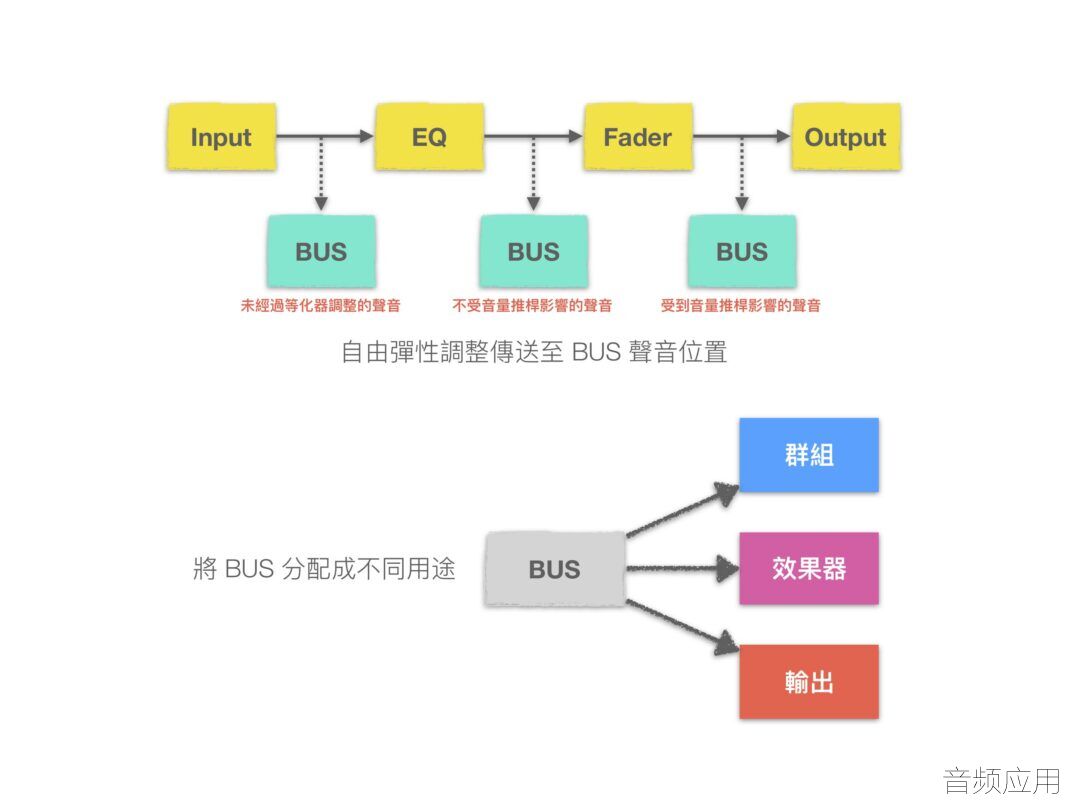

Pre 与Post
将音轨的声音传输至辅助输出时,可以透过[Pre] 与[Post] 按钮选择传送至该辅助输出的声音是否受到该音轨的音量推杆所影响。
Pre 为「Previous」的缩写,即声音在经过音量推杆之前就传输至辅助输出。音量推杆的调整,都不会影响音轨传输至辅助输出的音量。
Post 即声音在经过音量推杆之后才传输至辅助输出。音量推杆的调整将会同时影响音轨传送至辅助输出的音量。

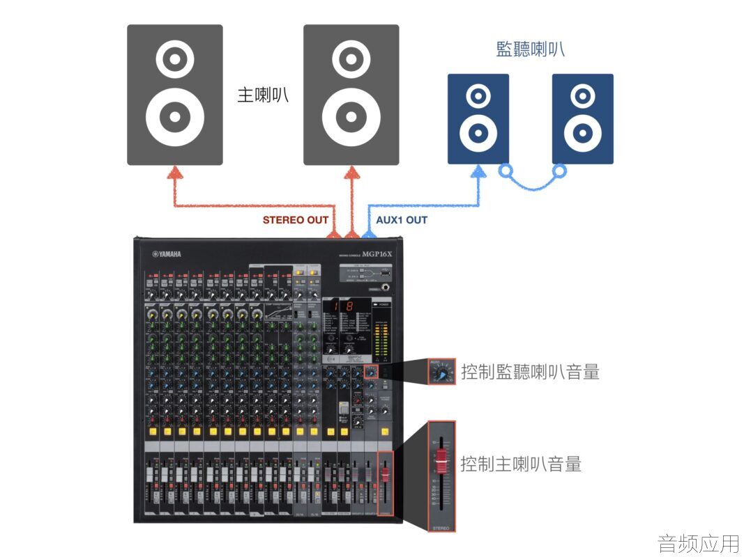

使用时机
连接舞台监听喇叭
在演出时除了主要对观众播放的喇叭之外,舞台上也会有为演出者准备的监听喇叭,使用辅助输出可以将这两组不同的喇叭音量做不同平衡的调整。让演出者可以听到自己想要听的声音,又不影响观众聆听的效果。

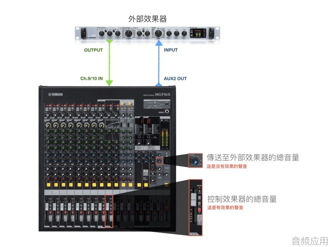

连接外部效果器
将辅助输出接口输入至外部效果器,再将效果器输出输入至混音器;透过音轨上的辅助输出旋钮可以调整不同音轨的效果音量,调整MASTER AUX旋钮或使用效果器输入混音器音轨的音量推杆来控制整体的效果音量。

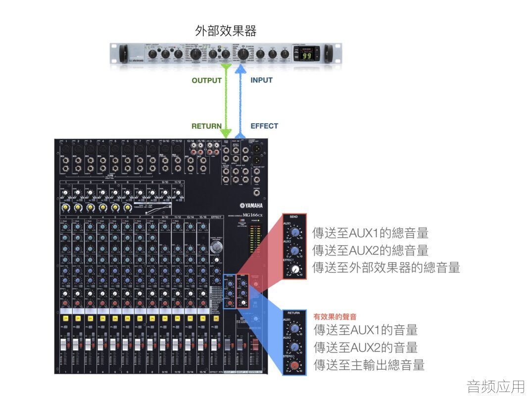

Send 与Return
在没有内建效果器的混音器上会有Send / Return分别表示「送出」及「回传」,「Send 」功能与「AUX 」相同,可以透过旋钮控制送出音量,并使用「Return 」旋钮控制效果器回到混音器的音量,这个音量也会传送至主输出。
BUS 汇流排
原指在电脑元件间传送资料的控制元件。在数位系统中使用相同概念所设置的「虚拟空间」,必须将BUS 分配制不同的用途,例如:「效果器」、「输入点」或「输出点」等,才能使用该讯号。BUS 的应用也使得讯号的传输更加弹性与便利。
结语
不论是在类比式混音器上的AUX或是数位系统当中的BUS,只要了解其中的概念就能够非常弹性且方便地应用。
