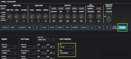

FX效果链中增加“SOLO”模块——可移动至前/后的”SOLO”模块可帮助您从节奏音色直接切换到主音音色,并可以通过外接脚踏开关或GA-FC脚踏控制器来指定控制开/关。
SOLO 模块中的调节包括,SOLO 均衡以及该模块的位置(AMP IN / OUT)
*上图中假设我们使用 FS-6 或 FS-7 双踏板来控制 Katana-50MkII,那么其中一个踏板负责切换音色,另一个负责开启 SOLO 模块的开/关。当使用 Katana-100MkII 及以上型号时,另购 GA-FC 踏板也可以控制该功能,只需要踩住当前音色踏钉即可。
