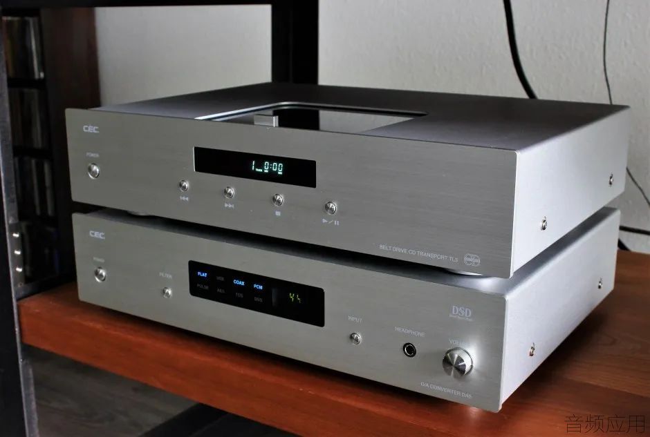

CEC DA-5 DAC
在TL5转盘到达之前,我手头已拥有CEC DA-5 DAC一个月。那是因为CEC的美国经销商 Audio Union的 Thomas Kleinbeck有DA5库存,但他不得不从日本订购新鲜出炉的TL5。我刚刚将 AVA DVA前置放大器发到我们的Graig Neville,所以我肯定需要在参考系统中使用另一台DAC。
我不知道我是否要开始将其称为Phillips DAC测试(不是Philips),因为我已经与许多其他有相同感受的流媒体新手交谈过,但你可能知道在数字音频方面我的首要任务是:我希望它能马上发挥作用。我想通过 USB将DAC连接到我的笔记本电脑,启动Qobuz,然后开始聆听音乐。随着我在DAC和数字流媒体以及网络和服务器方面的经验不断加深,我遇到的问题比以往任何时候都少。
但到目前为止这种堪称完美的DAC安装 - 也就是我可以在几分钟内聆听Qobuz - 只出现过2次。— 之前是使用AVA DVA数字前置放大器,现在是使用CEC DA-5 DAC。以前只会出现砰砰砰的声音,现在我们在听自己最喜欢的曲子很开心。甚至不需要用户手册。
Phillips DAC测评还有第二个更棘手的部分,它与音质有关。我现在承认 — 我发现我测试过的大多数DAC 都产生了截然不同的声音效果。这种声音的范围从“一切听起来都很奇怪”到“嗯,这听起来至少和在 Uniso上播放CD一样好”到“好吧,现在我们正在谈论hi-rez!”当然,这在很大程度上取决于音源材料,更不用说采样率和滤波器等,但无论采用何种技术,CEC DA-5都能提供始终如一的出色结果。
一开始我有一种McIntosh 275的感觉,如果每一首音乐听起来都这么好,是不是缺少了什么?保真度就是真理,对吧?蹩脚的录音应该听起来很蹩脚,对吧?我终于意识到问题不在于CEC DA5听起来太漂亮,而是在数字领域的Qobuz等流媒体服务上提供的所有无休止的重新发行和重新制作。如果我想听老歌,我经常有几个选择 —— 2005年再版、2012年再版、MoFi版本等。如果可以选择,我总是选择音质最佳的那个。所以我可能在这里堆放系统,但我似乎花在旧音频设备上的时间比平时在CEC上的时间要少。
CEC DA5使用与32位384kHz PCM和11.2MHz DSD 256兼容的ESS超流DAC芯片ES9018K2M。您还可以在两个数字滤波器FLAT和PULSE之间进行选择。前者提供高达20kHz的线性度,而后者使用脉冲调制滤波器在顶部产生轻微的滚降。对我来说,这就像在功率放大器上的超线性和三极管之间进行选择 — PULSE设置听起来更悦耳,但FLAT可以让您更深入地聆听演绎。
还有一件事:您可能已经注意到,CEC DA5具有内置耳放。没错,您只需将DA5连接到您的笔记本电脑服务器,插入一副耳机,就可以尽情享受。我正是这样做的。
CEC DA5的做工并不像我测评过的其他一些DAC那样奢华,但音质会让你相信这仍然很划算。这是一款将最好的东西放在盒子里的产品,这对我来说不是问题。

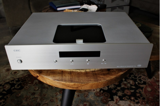

CEC TL-5转盘
CEC TL-5是1991年首次出现的皮带驱动传输设计的更新版本,当时“CD可能根本不是模拟声音的等价物”的想法开始在发烧友中流行起来。当时每个人脑海中想的是听起来更像模拟的数字声音 — 当然,除非你很早就使用了CD技术并且从未回头。
CD播放器上的皮带驱动传输的设计当然是有道理的 — 这背后的设计与最好的转盘设计紧密结合,即保持电机和唱针之间的距离尽可能大。CEC在他们新的更新的皮带传动设计中简洁地解释了这一点:
“皮带驱动系统允许将驱动电机从主轴和相关电子设备上移开,从而减少由电机旋转造成的电磁电机噪声的影响。
“为了读取以恒定线性速度 (CLV) 记录在CD上的信号,旋转速度应在向外移动时减慢。通常主轴电机控制速度的变化。所有CD播放器和传输器都将主轴电机放置在CD转盘下方,电机轴作为转盘中心,这称为直接驱动系统。稳定准确的旋转需要电机本身有较大的扭矩,这不可避免地会产生一定的振动和电磁噪声。
“在CEC TL-5中,主轴电机独立于中心轴进行放置,因此对CD的振动和电磁噪声影响降至最低。较重的CD稳定器提供更大的转盘惯性,实现盘面的平稳旋转。更小的扭矩电机和更长的电机到中心轴(转盘)的距离为音乐再现奠定了理想的基础。”
数字输出包括AES/EBU、同轴和 Toslink。(我使用了AudioQuest Carbon数字同轴线材,当我将Rotel与AVA DVA前置放大器一起使用时,它成为了我的最爱。)您还可以在购买TL-5时选择两个碟镇中的其中一个 — 有个较小的版本,它大小跟一个冰球差不多,还有TL-2N碟镇。TL-2N 更大更重,更像是转盘上的唱片夹 — 光盘顶部完全被覆盖 — 这有利于CD加载。
我测试了两个碟镇之间的差异,并发现了细微的差异 — TL-2N为低频增加了一些份量,并且对整个声音演绎的掌控更加强烈。起初我想,差别不大,但随着时间的推移,我完全停止使用较小的碟镇。事实上,这与我在CEC DA5上必须在 FLAT和PULSE之间来回切换的响应一样 - PULSE只是以一种非常一般的方式让音乐听起来更符合我的喜好,并且随着时间的推移我坚持使用它。
TL-5与CEC DA-5 DAC完美搭配。在我探索了DA5及其在流式传输时的功能之后,我花了大部分时间来享受CEC DA5和 TL-5作为一个简单的CD播放器的功能。同样CEC TL-5的音质性价比也出奇地高。我的样品设备带有可选的TL-2N碟镇和更高级的铝制遥控器。
CEC DA5和TL-5的声音
从第一次聆听CEC DA5开始,我就知道自己已经进入了一些非常特别的领域。当我将TL-5添加到系统中时,我知道自己找到了享受数字音频的乐园。
