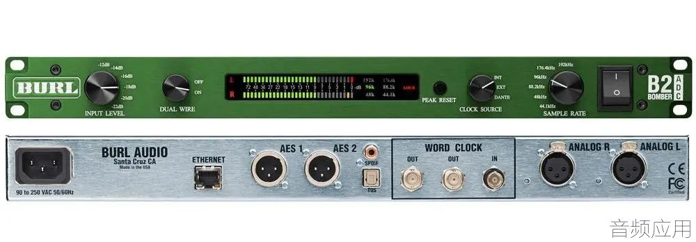

Burl Audio在Rich Williams(所有者/设计师)的指导下,在过去的这些年中开发了一些最好的新录音设备。他们的麦克风前置放大器、加法放大器和控制室监听器质量一流。但该公司以其模拟/数字转换单元而闻名,例如 B2 Bomber 系列和 B80 Mothership 可配置转换器。

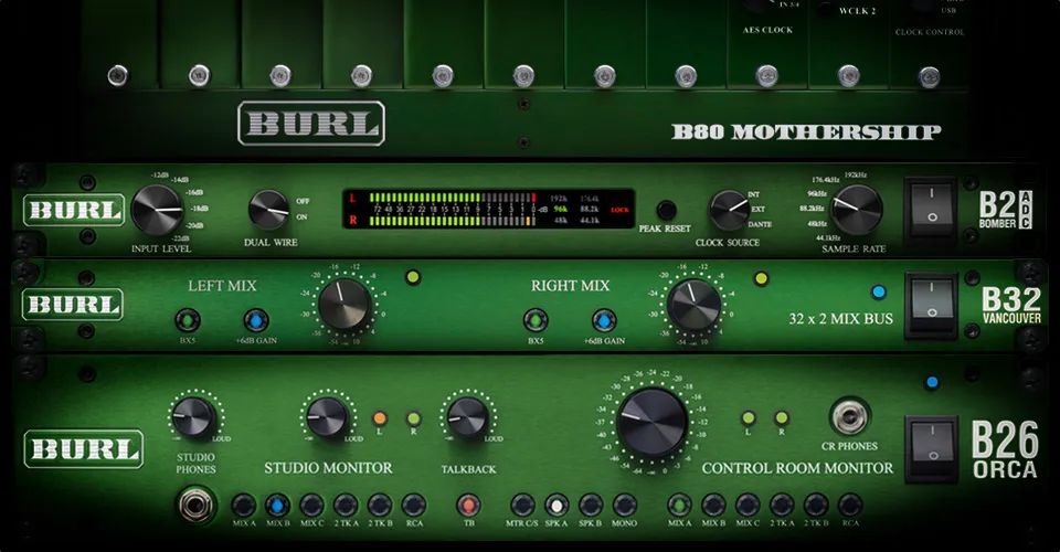

对我来说,下一步就是创办自己的公司——Burl audio。这个时候UA的一个销售和营销人员也离开了,所以我们咨询了他,询问 Burl 应该先做什么。他说:“你以A-to-D 和 D-to-A 闻名。做另一个转换器。” 2192 很难被击败,我花了很多时间去研究它。然后有一天我想,“我要在这东西的前端尝试放一个变压器,看看会发生什么。” 我们花了很多时间把变压器弄好。最终变成了B2 Bomber ADC。B2 Bomber演变成mothership。mothership是我们多年来一直在工作室中梦寐以求的东西。

A:嗯,这是一个很好的问题。通常输出需要更大的变压器。这是为什么?因为你的输出阻抗远低于你的输入阻抗。例如,典型音频设备的输出阻抗为 20 到 100 Ω。输入阻抗在600 到 100 KΩ 之间。这就是为什么您通常会在设备的输入端看到较小的变压器。您会注意到 Burl 输入变压器比典型的输入变压器大得多。而输出的方式相同。所以如果我们在输出端放置变压器的话,它就一定会更大。
Q:那提供输出的不是变压器,而是什么样的电路?
A:这是一个直接耦合电路,这意味着信号路径中没有电容器;它是一个分立运算放大器,具有最少数量的晶体管。
