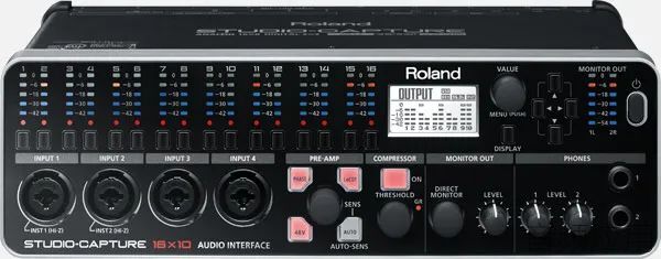

音频接口的范围包括从2通道桌面单元到可以录制数百个通道的系统。

如果你是歌手/词曲作者,那么你可能只需要一对输入,只要它们是合适的接口。
大多数音频接口包括两个或多个麦克风前置放大器。
如果你打算使用电容话筒,那么你需要确保界面的前置放大器也配备了幻象电源。
如果你打算直接将吉他或键盘插入界面,请确保你购买的音频接口具有乐器级(也称为hi-Z)输入。
