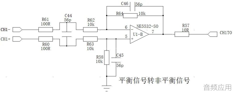

三、平衡信号转非平衡信号
电路中,我们通常需要对输入信号进行处理,比如增益调节,限幅压限。当输入平衡信号时,需要先将平衡信号转为非平衡信号,参考如下:
