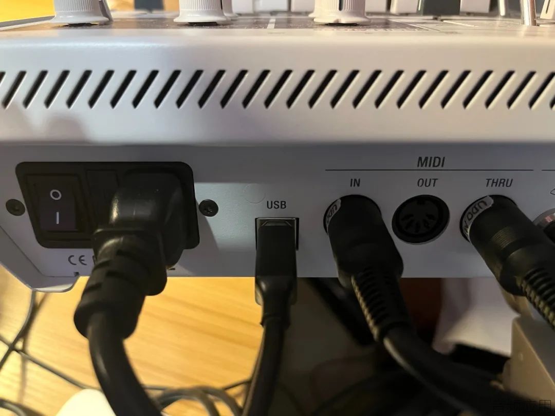

% E$ Q, P: {# I/ VUSB音频功能(USB Audio)
; Q( L" h2 [4 c+ ^/ _. m: ^2 m, w7 l0 W$ V7 I
几乎所有现代的合成器及舞台电钢的背面都会有一个USB接口,但并非所有的USB接口都支持音频信号的传输。实际上,USB音频(USB Audio)功能并非一个常见的配置,绝大多数合成器没有这个功能,舞台电钢里也不算主流配置。

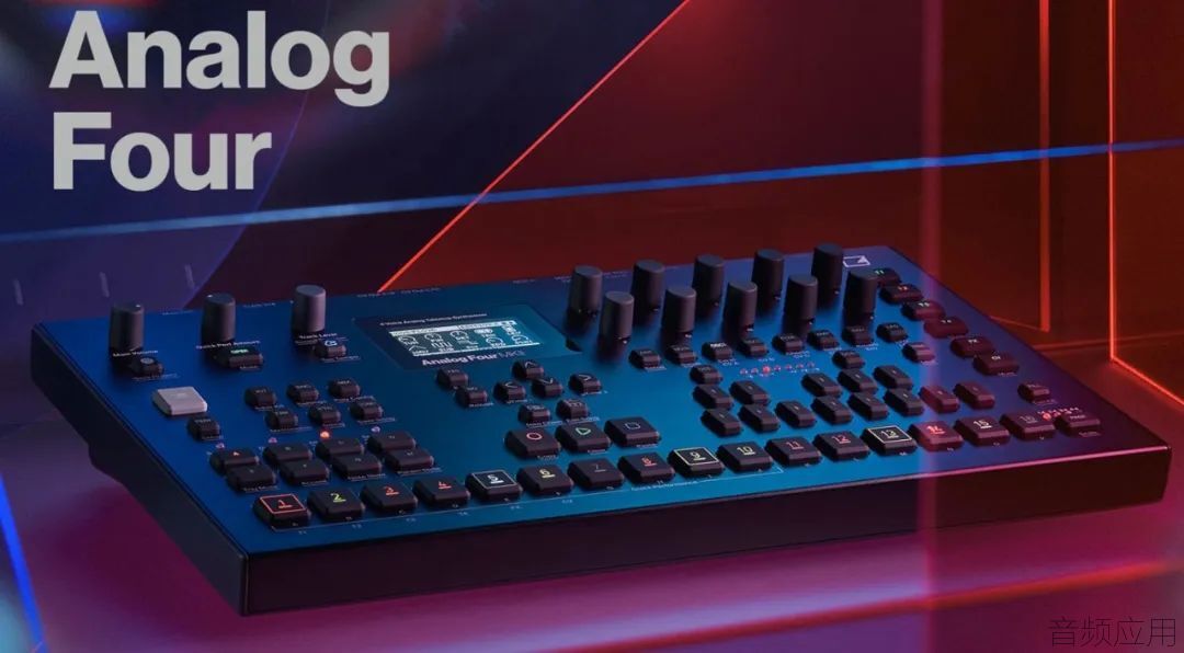

/ L1 _! r9 m: \+ I合成器,尤其是标榜声音链路为纯模拟电路的合成器,其背后的USB接口最多只能传输MIDI信号(USB MIDI / MIDI Over USB)。简单来说,你可以将USB音频功能理解成琴里自带了一个「声卡」,这个「声卡」首先将琴输出的模拟信号转换成数字信号,然后再通过USB接口发送到电脑里。那既然你都标榜自己是纯模拟合成器了,到头来输出的却是数字信号,多多少少有点「讽刺」。所以USB音频对于这些模拟合成器来说,算是吃力不讨好。
2 I1 l4 J, P$ B' z; Z- R' T
9 a( V! x4 m$ B% v/ l4 Y  L
- G6 \7 v# [6 L$ r! u* b! I但凡事有个例外,比如Elektron的Analog Four MKII,虽然是一台模拟合成器,但在2020年的一次系统升级中,官方也给它加入了USB音频功能,且用户也没有任何的抱怨,因为就实用性来说,这个功能确实很香 。3 n* O* X) I  L4 e+ N" K, I- X, u
; s: U* i) R8 q6 f0 x6 O; t 640 (28).jpg
  ]4 c0 z0 J% O, h0 [1 n0 I8 V" h& _
5 C+ M6 y  |- c+ B% q- o4 Y
而对于数字合成器来说,这样的USB音频功能更是加分项,因为这意味着用户拿到琴之后仅需接一条USB线就可以将声音录进电脑的宿主软件里了,无需再额外买一个声卡,也不需要捣鼓各种音频线。

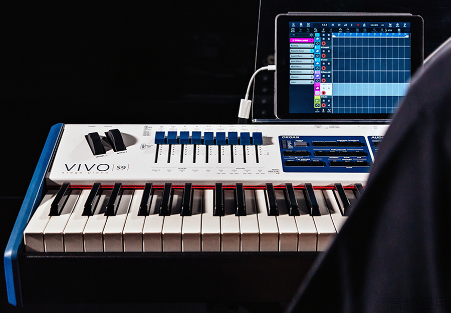

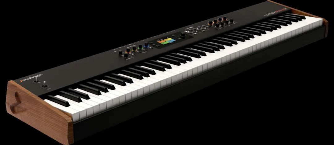

USB音频功能在舞台电钢类目中会更为常见一些,像Roland的RD-2000、Yamaha的CP88、Dexibell VIVO全系列(只支持苹果设备)以及Studiologic的Numa Stage、Numa Concert和Numa Compact 2X等...通过最近新推出的几台舞台电钢来看,某些商家甚至已经不再满足于单纯的USB音频功能了。像最新的Studiologic Numa X Piano系列自带了一个4路的调音台,用于连接其他乐器。对于小型的现场演出,这么一台Numa X Piano可以成为整个演出的音频路由核心。8 k4 U# m: B# X6 z' y3 |' l" f' O

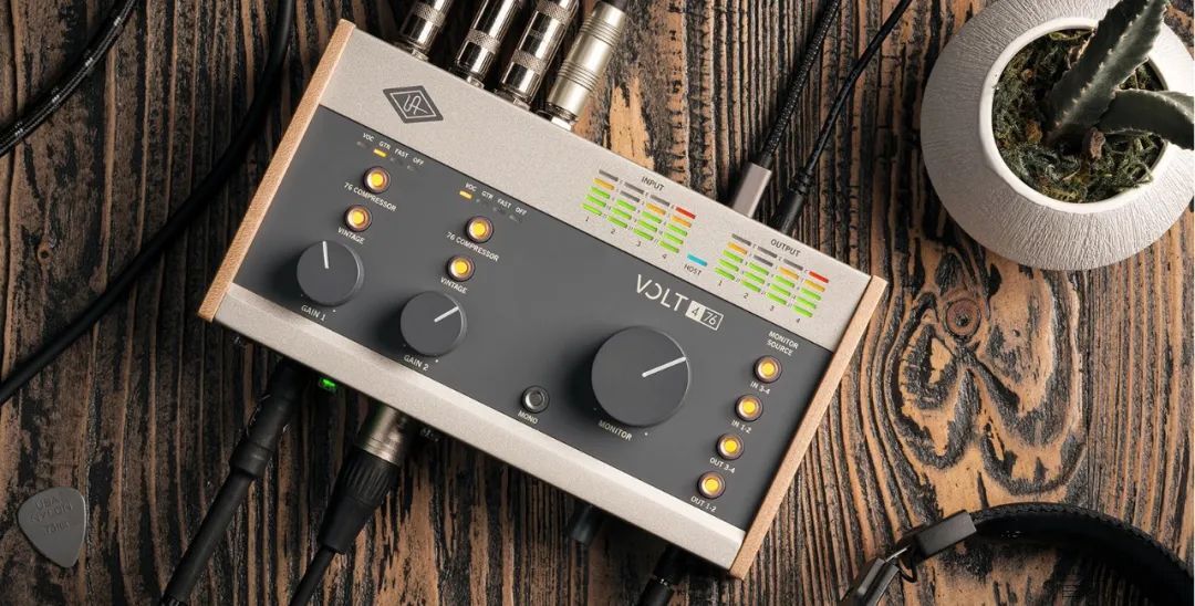

* q: B6 r: c! C* e' d" S8 H最Old School的做法(声卡录制)
& ?' \" h* t3 h( a; w; w( {4 a- G; ]9 _( L
640 (31).jpg 3 }4 F2 K3 n" c5 f2 B
1 U5 c$ J. j" V& Y/ S

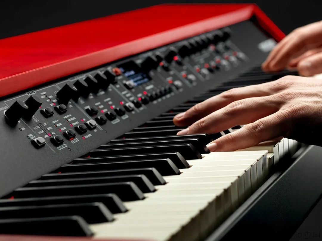

0 W8 {0 R  ~- W3 Q当然了,也不是每一个厂家都能赶上「潮流」的,比如舞台电钢界的一哥Nord,旗下的产品就没有一台是支持用USB传输音频信号的。很多模拟合成器也不太可能会加入USB音频功能,原因在上一部分也已经说了。对付这种「老顽固」,我们当然就要用最Old School的做法啦!如果你喜欢的键盘产品没有上述的USB音频功能,那你就需要用到声卡来录制了。
' T1 U6 ?. o1 K9 C9 W

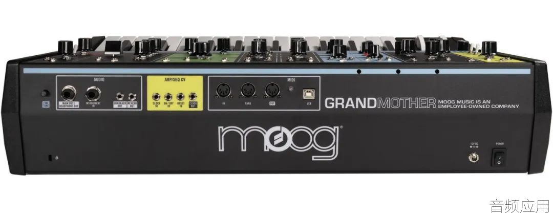

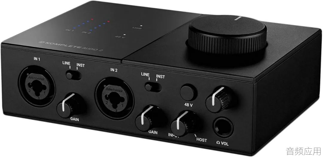

/ y+ l* z  X0 }3 I- _" |以最畅销的Nord Stage 3为例,它不支持USB音频功能,倘若你要将它的声音录制到电脑里的话,你需要准备一个至少有两个输入通道的声卡(以NI的Komplete Kontrol Audio 2声卡为例)以及两条6.35mm音频线。因为Nord Stage 3的音频输出接口是非平衡的,所以理论上不管是使用平衡线还是非平衡线,效果都是一致的。但某一些琴的音响与耳机是共用一个接口的,典型就是Moog的半模块化合成器GrandMother,这样的琴在使用声卡进行录音时,就一定不能选用平衡线,不然声音会变得很奇怪。
) x3 q- a* {% q) s& }9 ^5 Y) C
: B, |4 ]5 U. M
) k3 S, g% G' E2 p倘若你的琴是平衡输出,那么使用平衡线进行连接当然是最优解,但即便是使用非平衡线,效果上也仅仅只是少了6dB而已,或许在抗干扰性上也有一点点不同,但总体来说没有特别大的区别。8 F- V' X3 J8 G$ s/ C3 \0 [( n
6 R1 G" Q0 g+ Q7 U. \
) f/ M8 q8 i6 `( D, c+ ~
0 y5 o, L! y' I. b, h6 q8 d( L: P6 e
640 (34).jpg 0 d) a% C8 k3 c7 n
1 J: M/ t* C, E; K  c2 A
, K! ^$ `1 C9 K1 v6 ?6 d# [3 {确定了使用的线材之后,剩下的其实就是将琴的输出接到声卡输入这么简单明了的操作了。我这里用的例子是Nord Stage 3搭配NI Audio 2声卡,所以是这样连接:
+ |% J' c4 q1 l5 u( r" t/ m7 E4 W+ T8 e* B- F% ]3 p3 V$ E4 E
Stage 3 CH1 OUT -> Audio 2 IN 1, m3 L/ c/ k' U+ C, S" d
7 m0 m' `. a. A% t
Stage 3 CH2 OUT -> Audio 2 IN 20 f& k8 j1 G; ~+ u0 ?
. w8 J" x9 F  G. ^' F市面上绝大多数的合成器以及舞台电钢,输出的信号均为线路电平(LINE),所以我们还需要将声卡上的LINE / INST开关打到LINE那一边。之后调节一下通道的输入电平(GAIN),确保输入到声卡的信号在不削波的情况下尽可能大,即可获得一个质量上乘的录音。2 ~  [( Q4 F; s) e4 r) g* |( C& h

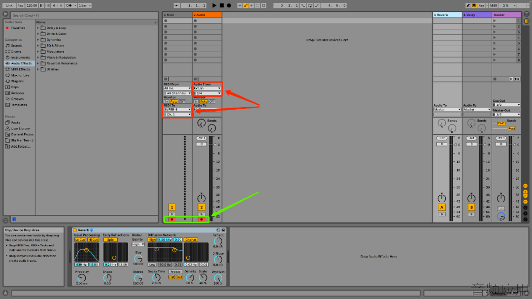

只要你的机器不是老古董,99%的概率它的背后会有一个USB接口,这个USB接口可以连接到你的电脑上,接收并发送MIDI信号。你要做的只是用一个USB线连接你的电脑跟键盘,在DAW中新建两条轨道:1. 用于发送MIDI信号的轨道;2. 用于回录键盘声音的轨道。
7 `, Z! ]1 w/ S' F  {2 H
' C- H+ i- J% D1 N$ @' ?+ n! A5 M0 Z
6 V5 b0 M0 H3 ]/ N0 f7 _5 ]/ z: Q7 H1 X: h4 J2 [, q
这样你就可以在MIDI轨道中编辑好需要演奏的内容,然后在音频轨道中回录合成器/舞台电钢输出的音频信号。即便后续需要修改某些音符,也仅需修改MIDI轨道中的MIDI信息,重新回录一遍音频即可。; O8 ?' e5 A5 U8 F; [" A7 W* M
