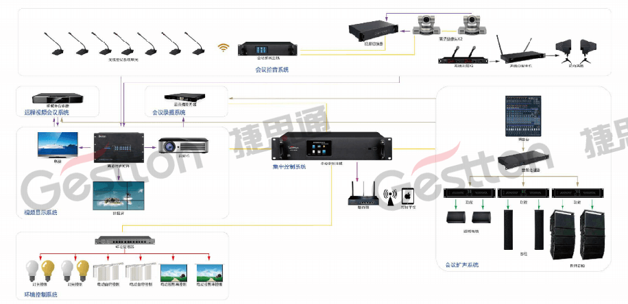

1、本方案通过中控系统可以实现以下的控制功能:
(1)投影机、大屏、电视的开/关机、电动投影幕的升降停;
(2)各类视频和电脑信号的切换等;
(3)音响设备、灯光的开/关;
(4)高清录播主机的录播开关;
(5)扩声设备音量调节;
2、拾音系统采用无线会议系统,满足多功能厅主席台桌椅不固定的实际需求;
3、演唱系统采用真分集高保真演出无线话筒,配套天线放大系统接收信号稳定,可达150米接收距离不掉频;
4、扩声系统由调音台、功放、数字音频处理器、线阵音箱等设备组成;
5、视频系统由远程视频终端、电视、大屏、投影、录播系统、高清视频矩阵等设备组成;
6、整体方案实现主要用于接待、新闻发布、召开大型会议、学术报告,同时具备具备文艺演出节目功能。

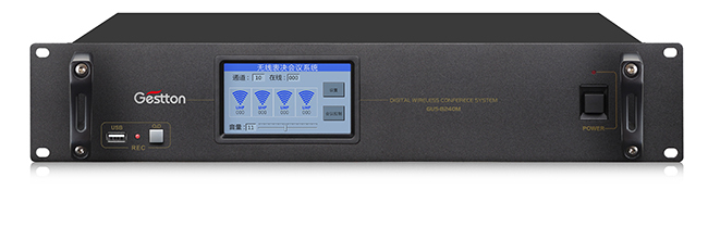

GUS-8240M 可触控UHF无线会议主机
内置4.3英寸TFT彩色触控屏;支持4支话筒单元同时发言,单台主机容纳1支主席单元+126支代表单元;内置10个无线通道;支持摄像跟踪功能;内置USB录音接口;支持先进先出、后进先出、数量限制等发言模式;标配4根外置天线,有效工作距离达60米(可视距离);支持中控控制话筒单元开/关;19"标准2U机箱;
GUS-8240C/D UHF无线主席单元
主席单元具有主席优先按键;支持摄像跟踪功能;镀金振膜电容式超心型指向性咪芯;OLED屏;内置可充电锂电池,充满可工作8-12个小时;可拆卸纯铜咪杆;抗RF/GSM射频干扰;按键和咪杆带指示灯;金属材质底座;

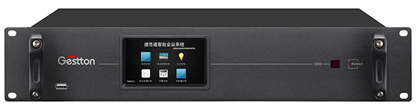

GCS-3120M 带触控网络型可编程中控主机
内置4.3英寸TFT彩色可编程触控屏;兼容iOS/Android/Windows系统;端口具有20路RS232/485(4路双向+16路单向)、1路无线继电控制(可控制99台无线继电器)、2路PW调光、2路RJ45网络、8路IR红外、8路I/O控制、1路RELAY控制、1路5V供电、2路12V供电;配IR红外发射棒和软件;

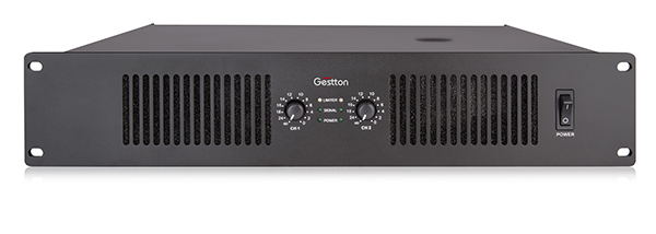

GPA-C400 专业纯后级音频功率放大器
2*400W(8Ω)、2*560W(4Ω),19"标准2U机箱。
