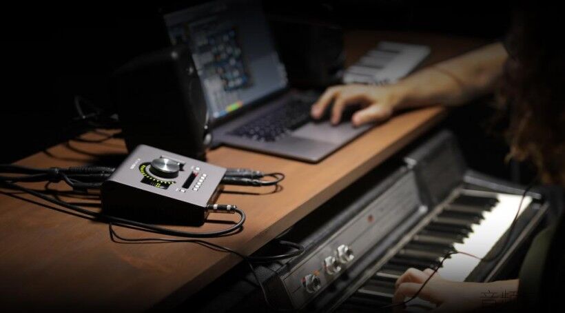

如何 Apollo 接口来进行录音?
我们将向您展示如何设置您的Apollo并使用UAD插件开始您的录音。
我们邀请了屡获殊荣的制作人兼工程师Fab Dupont(曾为夏奇拉、詹妮弗.洛佩兹等人制作)来为您揭示使用Apollo接口过程中的小技巧。
从如何设置麦克风和乐器以及通过插件来监控信号,再到LUNA里使用简单的模拟风格工作流程来进行录音——我们建议您可以把这份介绍当做一篇让您了解如何通过使用Apollo来快速获得可以发表专辑的指南。
