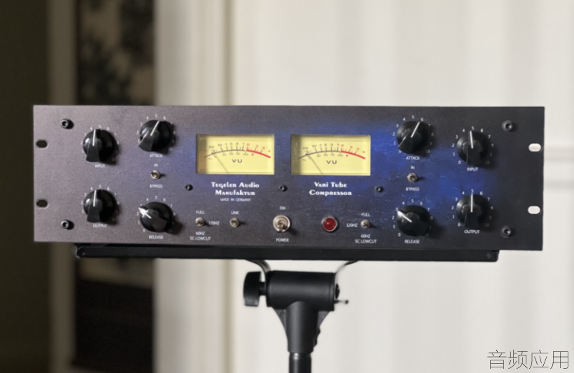

VTC绝对是高端制造商 Tegeler 的经典电子管压缩器之一。美国市场售价不到 2200 美元,这使得经典的电子管压缩声音以极其适中的价格进入混音和母带工作室。说真的,你可以去看看其他竞争对手的产品。
VTC拥有两对电子管(2xE88CC、2x12AX7)和来自 Vigortronix 的变压器,是一款 3U的电子管压缩器,功能设计很简单。它具有丰富的谐波饱和度、丝滑般的高频和灵敏的响应。如果您正在寻找温暖的声音,那么您就来对地方了。
从Tegeler标志性的木制“百宝箱”中取出其坚固的 3U设备,我已经可以看出它的海蓝色的面板。
前面板控件布局合理,左右两侧几乎相同,具有输入和输出电平、启动和释放时间、立体声链接切换和三向开关(用于在 80Hz或 160Hz的侧链 HPF)。如果没有阈值控制,您只需驱动输入增益即可,直到您满意为止。
这些控件格局设计是我最喜欢的——布局清晰明了和步进式旋钮。VTC对混音和母带应用具有同等吸引力,这是一个完美的中间地带。居中的VU表以“猫眼”橙色温暖地闪亮,充分显示正在发生的动态。
一定范围的输入电平,您可以在其中获得绝对最佳的功能。当指针开始下降时,它会出现微妙的效果(压缩比和拐点会收紧)。这就是 Tegeler 巧妙包含的侧链 HPF 开关,它可以有效地防止底鼓和贝斯破坏整个混音。
预热建议:30 分钟

VTC 声音的即时性和染色不仅仅是“因为电子管和变压器”,还是Tegeler Audio Manufaktur 与众不同之处的设计、组件和构建中所体现的热情和关注。每次您投入使用时,这种痴迷的设计工作都会带来巨大的回报。
请记住,我们将其与像 Fairchild 670、Manley Vari-Mu 进行比较,足以说明它的产品质量水准。电子管压缩器拓扑可能不是最新的产品,但 VTC 的设计在当今音乐的背景下仍然存在。虽然您肯定会发现其他提供更多功能的压缩器,但 Tegeler VTC 为您提供了一条通往在混音一直在寻求的润色的捷径。
VTC 是音频工程师的福音,它带来的细微差别也几乎让人感觉大有不同。总之,VTC是很神奇的。在使用 Tegeler VTC几天后,我无法想象没有它的工作。说真的,这简直就是“魔法棒”。
