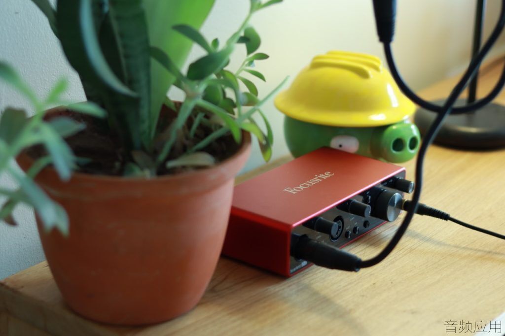

3 o! G4 _, g# w8 m! }6 P1 m在音频输入端,Focusrite Scarlett 2i2 有两个母 XLR 端口或一个¼” (6.35 mm) 插孔插头。它们标记为 1 和 2 或输入 1 和输入 2。 可以同时连接两个 XLR 话筒或乐器。这使得 Focusrite Scarlett 2i2 像混音器一样工作, 可以将其用于两人播客。如果您是艺术家, 可以使用它在输入 1 上使用话筒录制人声,并在输入 2 上连接吉他等乐器。Focusrite Scarlett 2i2 有两个旋钮,可帮助您在话筒和乐器之间进行选择。如果您插入乐器和AIR ,则您有INST. 据 Focusrite 称,AIR 功能可修改输入级的频率响应,以模拟经典的基于变压器的 Focusrite ISA 话筒前置放大器。
" B. V& d( j" c! Y) R
1 h) S! F% N4 M2 \, x$ _Focusrite Scarlett 2i2 第 3 代输入 1 左侧前面板
; D$ d8 }3 c; ]  d. N8 t每个音频输入都有一个增益旋钮,使您能够拨入您想要的话筒或乐器的灵敏度级别。您还有一个48V 幻象电源旋钮,这是大多数 XLR 话筒正常工作所必需的。如果幻象电源打开,您会看到一个红色的 LED 灯从 48V 标签中穿过。
7 u) n: _$ Z  z7 e$ @2 E0 b/ U; M( ^  t
' h& [7 q: s1 _. CFocusrite Scarlett 2i2 还包括一个直接监视器。这允许您通过3.5 毫米耳机插孔输入插入标准有线耳机。监视器有一个音量旋钮,因此您可以控制在以单声道或立体声录制时听到自己的音量。在前面板上,您可以将显示器设置为由一个圆圈表示的Mono或Stereo由两个圆圈表示。在单声道模式下,输入 1 和 2 均等地路由到两个输出(后面板输出和耳机),因此它们都出现在立体声图像的中心。这很可能是您希望在常见情况下使用的模式。然而,在立体声模式下,输入 1 被路由到左侧输出通道,而输入 2 被路由到右侧。这种模式最适合用于录制本质上是立体声的东西。
