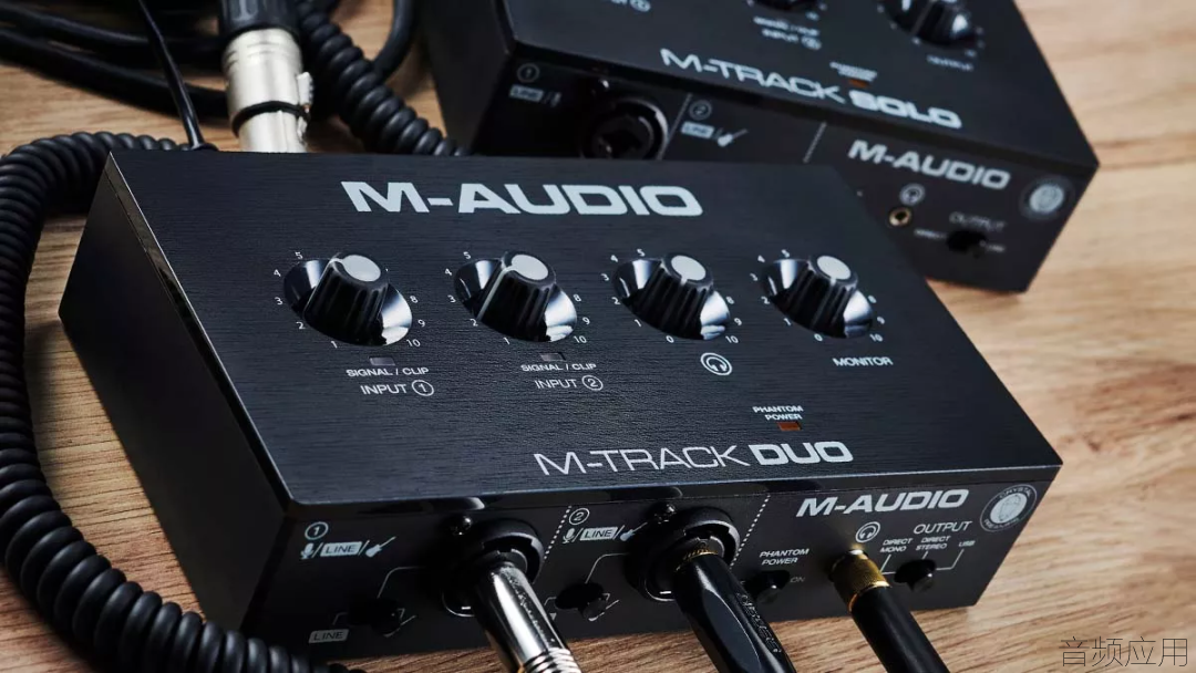

Solo有两个输入:麦克风/线路,和乐器/线路,以及3.5mm耳机接口和RCA莲花输出。
* [' A; S1 V" s8 [5 ?) F+ o! f4 u/ y; _. l& W- C
% E+ M- t; |3 N3 g6 ~: Y% Q( c1 B
- I" Z; v4 @8 iDuo也有两个输入,但都是可以连接麦克风、线路或乐器的复合接口,背面和耳机上的输出也升级为6.35mm插孔,并配有单独的耳机和主输出音量控制——Solo只有一个输出电平控制。
, U$ z; U7 k' F/ K5 w% r1 M* F! \' A8 b+ V
& V1 `0 k3 q- j* t8 V) i, ?+ \2 e8 N5 c& R0 ?: x) W) m7 i* S
两者都支持48V幻象供电,带可切换的直接监听,并由USB直接供电。

旋钮在顶部——我觉得桌面声卡的旋钮就应该设计在顶部!0 Q; [! _8 l  J0 B
. [$ D- p' v4 S; l  ^5 A/ x; J它们略微凹进,这可能会给它们一些意外损坏的保护,虽然略微有点容易晃动,但旋钮的手感和阻尼感很好。$ Q' O% a5 L5 `; B
