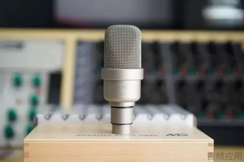

M930,这是一款紧凑型、大振膜、幻象供电的电容心形指向麦克风,它使用了最初由 Neumann 设计的 M7 单面拾音头。该麦克风主体由钢制成,表面经过缎面镍或深青铜处理,并带有多层金属丝网格栅。它重 210 克,长约 120 毫米,最宽处直径约 45 毫米,形状与更大更重的 Neumann TLM103 大致相似。事实上,M930 的小巧尺寸在尝试将麦克风放入狭小的空间时非常有用。

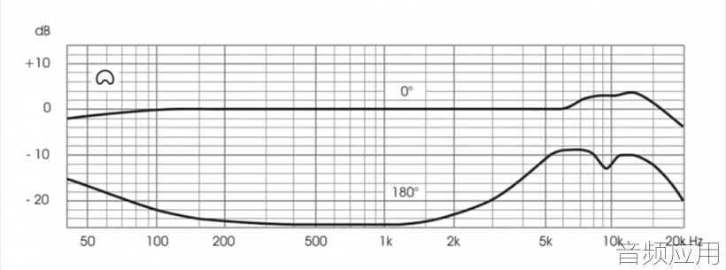

M930的技术规格非常令人印象深刻,而且与Neumann TLM103非常相似。拥有同样的自噪声7dBA,同样的灵敏度21mV/Pa。然而,Microtech Gefell的最大声压级(失真度为0.5)为142dB SPL--比Neumann高4dB。较高动态余量的部分原因是产生胶囊极化电压的一种相当创新的方法。' Z5 Q: h: w9 s$ i5 l3 X
. J* p# b" ?3 y2 d/ r
/ K$ f: c( p2 ]0 H, j, X
M930 的频率响应为 40Hz-20,000kHz,图表显示从大约 100Hz 开始有轻微的低音衰减,在 40Hz 时下降 2dB。这比 TLM103 的滚降要温和得多,TLM103 在 50Hz 时下降 2dB。在高端,宽存在峰值跨越 6-15kHz,峰值为 4dB。这与 TLM103 的幅度相似,但带宽更窄。极性响应是一个整齐的心形指向,在整个频率范围内保持良好的控制。它不像TLM103那样在低频上开放,而且在中频和高频上也保持得更稳定,尽管仍大致表现出大振膜胶囊的通常特征。
