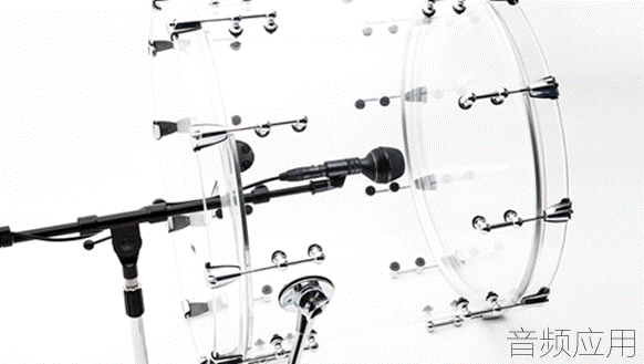

8 D+ J0 u& f$ e6 H- V为什么 DPA 专门为底鼓设计一款话筒?
" w* L: \+ S1 W8 Y$ `DPA 一直都倾听用户的意见,他们除了喜欢用 2011C 和 4099 为架子鼓拾音以外,还希望有一个专门针对底鼓进行优化的解决方案。
" K5 {2 y! W0 N$ I) y3 K. _# ?
5 X, g6 D0 |* S- I 4980_1654092318_thumb.jpg " T, ?, V  g0 Z+ q8 f) H" ]
: ~8 P$ g) Z8 c& i' S  Z* I4 t- f0 K( v. `" M
为了满足这一需求,DPA 设计了 4055 底鼓话筒。在不影响拾音效果的情况下,我们制造了一个更大的话筒外壳,并在话筒头的前面、网罩的后面增加了防风罩,因为在底鼓的孔前有很强的风声/湍流。这一设计既满足了人们想要一支更大话筒需求,也确保话筒具有额外的风阻尼,以拾取到最佳声音。0 Y7 M8 @/ M) H1 V

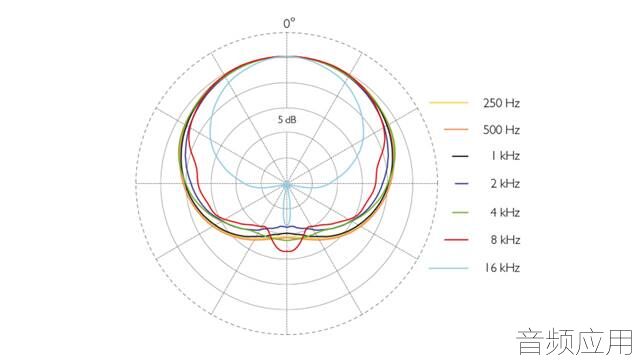

4055 底鼓麦克风的极性波束图形是什么?* m( b- Z4 u/ z) u6 @6 i
在尝试了几个特别的指向性模式后,我们发现这款话筒最佳指向模式是开放式心形指向。这是 DPA 的一个新的指向特性,其拾音图形介于心形指向和宽心形指向之间。尽管用在底鼓上的大部分话筒的指向性都是心形,但当我们在内部对几种指向性进行了盲测,之后再拿到外部让我们的大师俱乐部 ( Masters Club ) 成员一起进行盲测后,我们发现更宽的拾音指向模式能提供最好的声音。您可以在我们的 “话筒大学” 系列文章中了解关于开放式心形指向拾音模式的更多信息:如何读取话筒的技术参数。
5 R+ j: \7 ^3 j3 @+ s6 y6 X/ W
( F! E0 E& l, A 8416_1654092467_thumb.jpg - P2 R4 w5 B! D, R/ E6 E
4055 底鼓话筒的极性波束图形

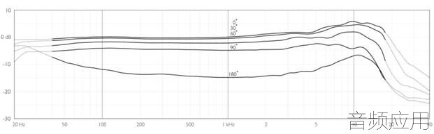

4055 底鼓话筒的频率响应是多少?
3 P4 D7 [5 k! u% Y, R" v与所有其它 DPA 话筒一样,4055 具有平滑的频率曲线,让音响工程师可以根据需要定制的声音。其它话筒( 例如:在常见问题解答后面所提到的话筒 )是专门为底鼓声音而定制的。它们的频率响应很难重新设计乐器的声音以适应特定音乐流派的演奏风格和传统。4055 拾取到鼓最真实声音,可以专门定制以适应任何音乐流派,如:爵士、摇滚、金属或流行。另外,4055 可用在任何乐器上。
* G6 D" [8 j4 V+ k3 r/ o, L6 ~" R1 O+ B5 x! C& {5 U1 k
7927_1654092504_thumb.jpg ! d" `7 E" n/ \7 z( t# T

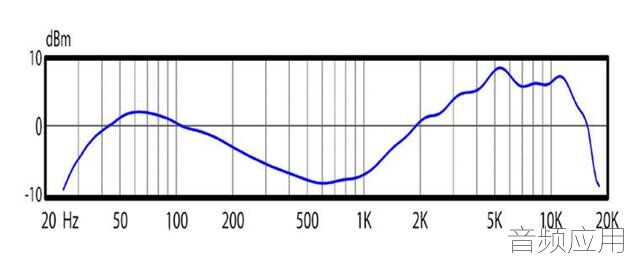

$ p, b' V$ ^0 X6 w$ _9 ?然而,这些图像只是 EQ 设置的粗略指南,根据音乐流派、所使用的特定底鼓,当然还有个人品味。4055 可以调整为您喜欢的任何声音。另外,与市场上大部分底鼓话筒不同的是,当您将 4055 以不同角度放置在底鼓内部和外部时,可以听到声音的不同。4 d7 P2 H% t' ]" a
" K) D  [3 W8 |1 O" v- K. v( j顺便一提:只需拆开包装直接使用,4055 的声音听起来就很好,要是加上单独的 EQ,那听起来实在是棒极了。( u- X4 i  r4 `( _
' z% ^  G4 H$ L1 y
1297_1654092521_thumb.jpg . q# v7 @+ f1 J3 F$ s
典型的底鼓频率响应 ( 这个是 Audix D6 )

& z3 d( e5 k7 H3 e7 T0 z+ h. |8 L4055 底鼓话筒的频率响应4 W% z' d/ j) n

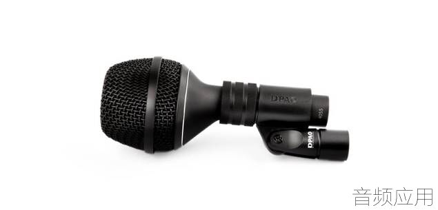

为什么 4055 底鼓话筒的物理设计不对称?
/ C" |" E7 G& i* l: }- {( D我们想让这款话筒易于放在底鼓的里面或外面。甚至是直接指向敲槌以便从敲槌的头获得额外的打击声 ( “粉碎声” ) 。同类型的其它话筒的形状使得将它们很难放入鼓内——用户要使用十八般武艺以避免撕裂前面的鼓皮。大多数音响工程师在这种操作时至少撕裂过一次鼓皮。如下图所示,4055 可以轻松地滑进鼓内,甚至可以滑入较小的鼓孔。' A$ S0 s8 D  ^
