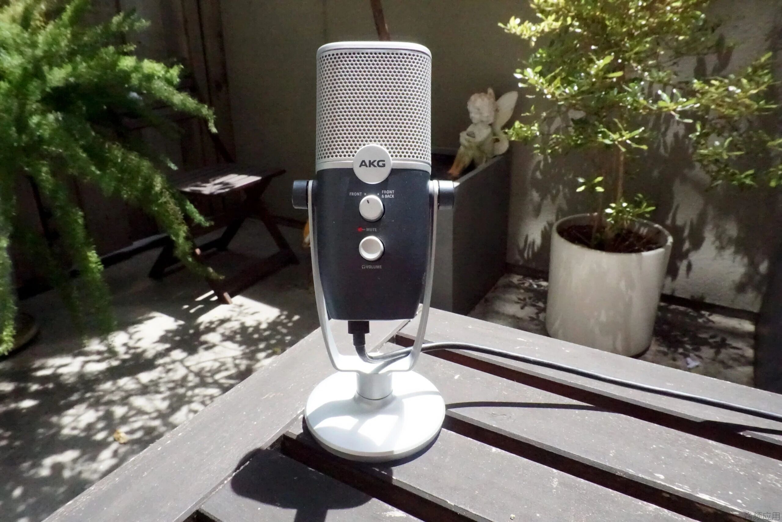

: `/ }8 K* B! l' p AKG-Ara-microphone-in-studio.webp.jpg
$ d; I2 C$ M( Y1 e9 N  J1 F3 LAKG Ara是AKG Lyra(建议零售价 122 美元)价格较高的的精简版。两款 USB-C 电容话筒都对 AKG 的复古风格进行了现代化改造(这只是 Lyra成为我们的最爱之一)。两者都受到某些 AKG 经典型号(如 C414 和 C12)的视觉启发,然后通过内置耳机输出升级为板载无延迟监听等功能。但是,与 Lyra 的四个相比,Ara 的最大音频分辨率较低,为 24 位/96 kHz(与 Lyra 的 24 位/192 kHz 相比)和两个拾音器(极性)模式。因此,Ara 的建议零售价为 99 美元——对于入门级家庭录音棚或对移动设备来说,这个价格实惠 。$ |8 ]; n1 E9 @1 W! [& x3 o
; Z" z8 D- o! `) rAKG Ara 的设计
! L8 ~+ [9 k0 w7 _1 E0 n. C" iAKG 将 Ara 的重点在外观跟音效上。易于安装和使用。配有金属桌面支架,底部有衬垫以保护表面。支架的底座拧松后露出一个标准尺寸(5/8 英寸)的螺纹孔,用于安装到话筒支架或话筒吊臂上。该盒子还包括一个 5/8 英寸到 3/8 英寸的适配器(欧洲标准),用于安装到不同的支架和吊臂上。当我将 Ara 安装到基本的 On-Stage Stands 话筒吊臂(如上所示)时,拧下 Ara 支架的底部并将 Ara 安装到吊臂的连接器进行定位是一个快速而轻松的过程。Ara 在安装支架中前后旋转,您可以将其拧紧到位或从支架上完全拧下。 4 f" {8 ^6 h5 I" l; N1 r4 x$ z
. t" a8 v! E6 b, Y" B# ^5 u
Ara 比一些流行的面向流媒体的 USB 话筒小一点,例如 Blue Microphones Yeti 或 Yeti X。总重 1.5 磅(包括它的支架),Ara 是一款非常便携的话筒,它的大部分金属外壳感觉很坚固. Ara 的支架高约 9 英寸,宽约 3.5 英寸(最宽处),深约 2 英寸(最深处),因此如果需要,它可以放入狭小的空间并且不需要占用为 YouTubing 或游戏投射在屏幕上占用了太多空间。同时,它具有复古现代的外观,从 AKG 过去和现在的全明星专业录音室人声话筒系列的经典话筒中汲取了一些视觉线索,使其成为受欢迎的相机存在。
