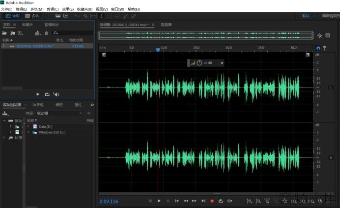

导入音频
启动Adobe Audition,导入录制好的声音。
导入音频

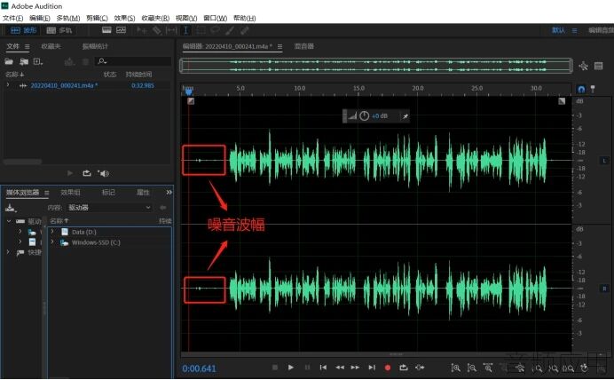

导入声音后,在音轨中,会看到大段起伏的波形,这些就是正常录入的声音,而在这些大段起伏的波形中间,会有一些比较小的波形,这些就是噪音波幅。如图,噪音波幅是在红色矩形部分,波幅很低,与正常的声音波幅有很大区别。
选取降噪样本

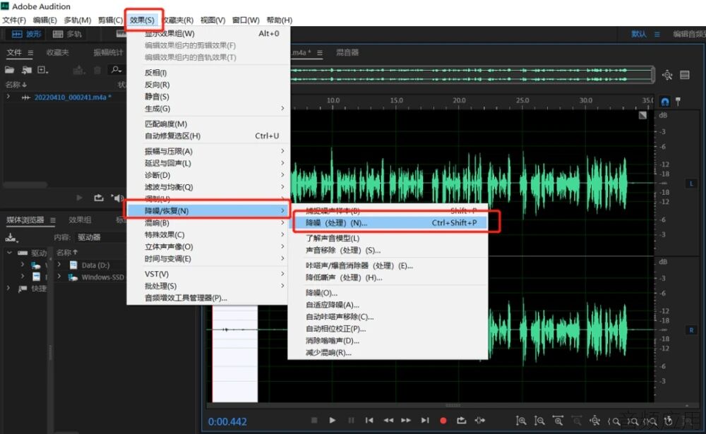

我们选择一段相对比较长的细小波形后,在效果中选择【降噪/恢复】,打开【捕捉噪声样本】并点击确定,这个时候软件已经识别到了噪音。
捕捉噪音

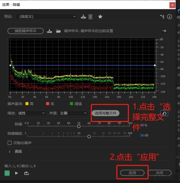

进行降噪处理
选中全部音频片段,在效果中选择【降噪/恢复】,打开【降噪(处理)】面板,点击【选择完整文件】,然后应用即可。
降噪步骤1
降噪步骤2
当然,我们也可以对噪声的频率及相关数值,进行手动调整,在预览播放中进行试听修正,调整出自己满意的声音后,点击应用,之后软件就会自动处理噪音。
