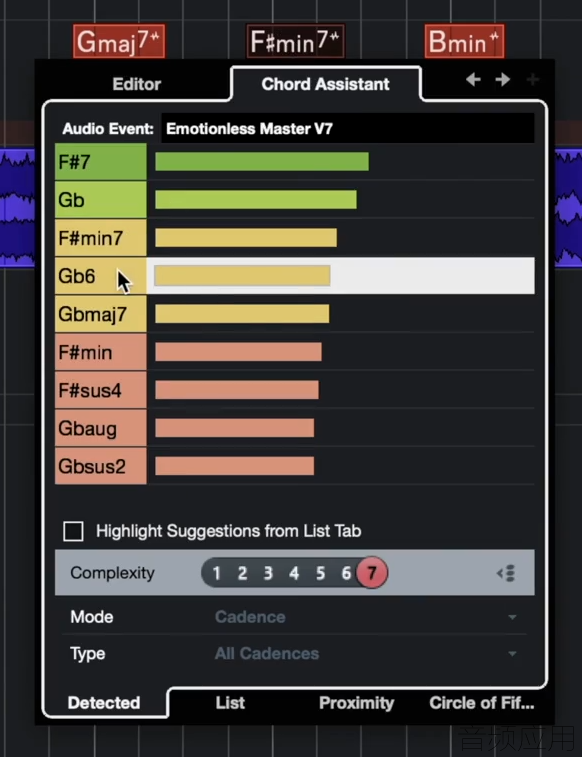

例如,我们选择这个和弦,然后双击它。那在弹出的“Chord Assistant”(和弦助手)界面中,会罗列出几个替代和弦。如图5所示。
图 5
下方所罗列的就是Cubase所推荐给我们的基于该和弦的替代和弦:如图6所示:

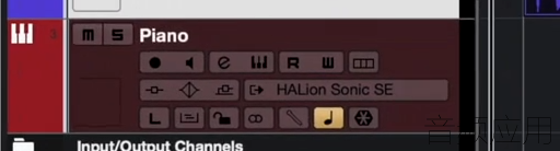

对于我个人而言呢,通常我会选择一条乐器轨,例如当前我这里创建的钢琴乐器轨之类的。如图7所示。
图 7
接着我会逐一双击这些和弦(这样就可以通过钢琴音轨试听),然后从这些替代和弦中选择符合我要求的,如图8所示。

假如还是没有找到符合需求的选项的话,我们可以切换到“Editor”(和弦编辑器)标签页中,手动编辑和弦。如图9所示。
图 9
不过在多数情况下,识别结果还是值得信任的,应该错不了。
