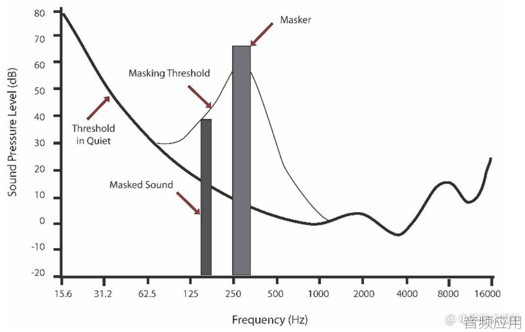

为了进一步降低数据速率,可以使用人类听觉的心理声学模型来最大限度地降低所丢弃数据的可听度。用一种声音隐藏另一种声音被人类感知是很常见的(参见图4)。4因此,可通过以较低的速率对这些隐藏的声音进行编码或将其完全丢弃来降低整体数据速率。虽然心理声学压缩方法得到了改进,但即使是设计最好的编码器仍然会导致一些可听见的伪影5。较低的压缩率可以以更大的文件和更高的数据速率为代价提供更少、更温和的声音伪影。这就是向高清音频流进步背后的科学,而以更高速度传输音乐的能力则使其成为了可能。: Z5 e! y9 E/ I* m

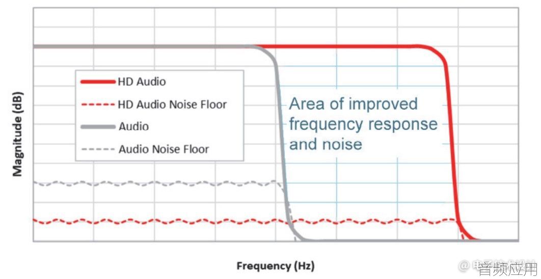

高清音频是增加采样率、增加位深度和降低压缩率的任意组合的结果。如果将采样率增加到超过44.1kHz,那么数字化音频就会更接近原始信号,进而就有助于在整个传输链中保持保真度。将带宽扩展到20kHz以上也成为可能。并非所有高清音频格式和设备都具有超过20kHz的带宽,但有些有,尤其是那些面向JAS认证的设备。7 e4 a2 S% d/ E, m% M, I

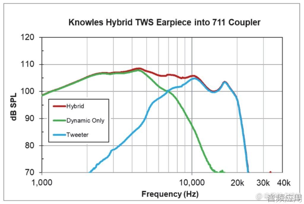

BA高音扬声器还支持以低功耗驱动高高音增益,这使其成为了提供听觉个性化的耳机的理想选择。它们的密封、封闭式设计限制了启用个性化时对麦克风的声学反馈的可能性。为了满足这些看似矛盾的需求,许多耳机使用单独的动态低音扬声器和BA高音扬声器来代替单个全频驱动器。这种混合配置提供了更平滑、更扩展的高频响应,同时减少了对可能增加功耗和减少动态裕量的电子均衡的需求。低音扬声器设计专注于为音乐、ANC和减少堵耳提供强劲的低音,而BA高音扬声器则经过优化,可再现清晰独特的高音以支持高清播放。
% ~1 h0 D! w! q+ o6 {$ z, ^这样的设计还为驱动器的布置提供了更大的自由度。它可以将低音扬声器移动到与耳塞不太直接对齐的位置或角度,同时仍将BA高音扬声器保持在开口附近,从而最大限度地减少高音扬声器和耳塞之间所滞留的空气惯性。使耳机整体形状更加灵活,就可以实现最大的高音延伸,这样就可以在不损失高频性能的情况下提高用户舒适度。  c. l; b# s3 E8 b( t
使用BA高音扬声器,就可以提供多种工具来调整高频响应。对高音扬声器开口附近的声学特征进行整形,就可以进一步细化高频输出。对分频器进行调整,就可以平滑混合低音扬声器和高音扬声器信号。还可以通过选择更高或更低的线圈阻抗来调整高音扬声器的灵敏度,从而更好地匹配低音扬声器。最终整形可以通过DSP调谐来完成。BA高音扬声器的高扩展输出最大限度地减少了增加高音增益以产生所需基线响应的需要。

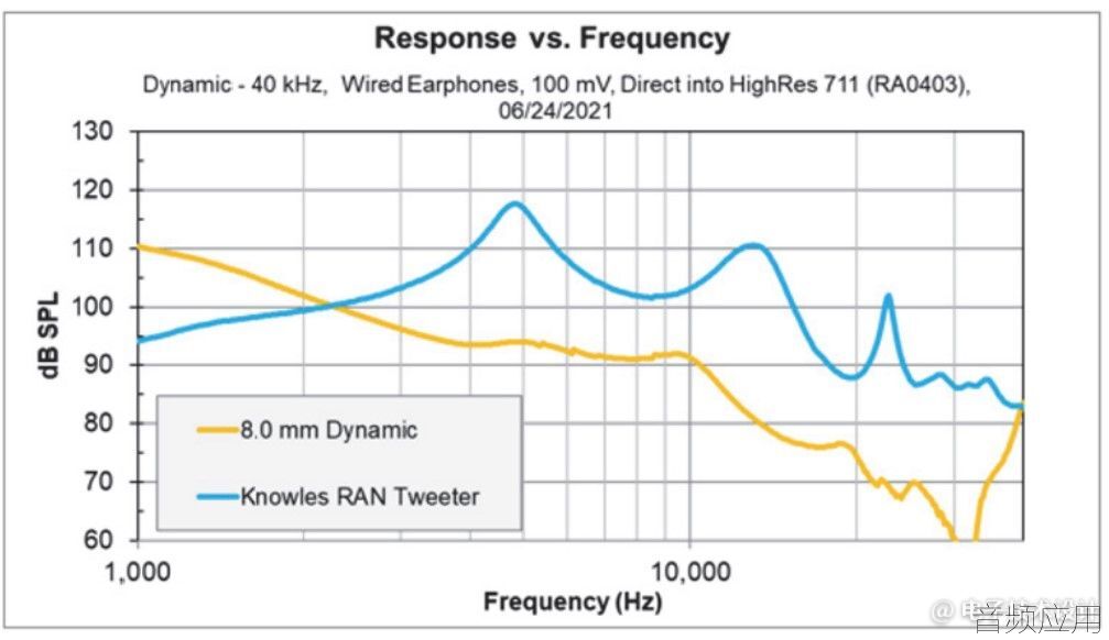

图7:Knowles RAN高音扬声器的高音响应与典型的8mm动圈扬声器相比。高音扬声器提供的额外动态裕量减少了增加高音增益的需要,尤其是在个性化音频时。8 b; s+ \, s, q" a, D  A' I! A
每个驱动器都可以由自己的放大器驱动,从而在对响应整形方面更加灵活。宝华韦健(Bowers & Wilkins)的PI77和漫步者(Edifier)的Neobuds Pro8是两个使用独立放大器和有源分频器的TWS耳机的例子。
. m& O+ c* Z! p0 Q还可以使用高音扬声器提供远高于20kHz的响应。图7将Knowles BA高音扬声器模型RAN的高音输出与典型的8mm动态扬声器进行了比较。BA高音扬声器提供了高清音频所需的更高的高音输出和扩展,包括支持听觉个性化或听觉增强的能力。/ [  ~5 J) L$ x# l0 y
