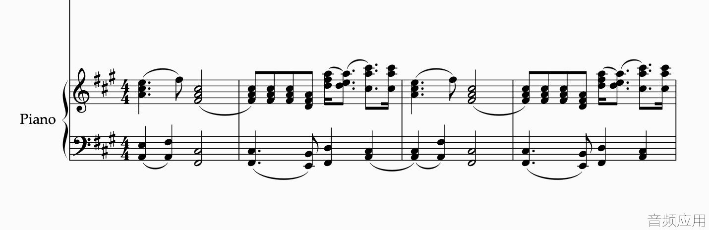

3.Repeat Bar
一张 sibelius 乐谱的全屏显示, 您将所选内容复制并粘贴到紧随其后的栏中,则按键盘上的R是最快的解决方案。“R”代表重复,您可以使用它来复制选定的音符、小节或整个音乐部分。

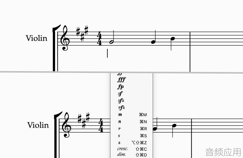

11. Expression Marking
Sibelius 软件的屏幕截图,显示上半部分音符下方的文本光标; 以及下半部分带有表达式下拉菜单的相同段落。
中音钢琴和强音等表达标记是乐谱写作的基础,但要访问它们,您需要进入屏幕顶部功能区栏上的“文本”选项卡,才能访问下拉菜单。
找到您要查找的内容的更好方法是选择一个注释并按Ctrl (Command) + E。完成此操作后,注释下方将出现一个空格,供您输入动态。在此空间中,用鼠标右键单击以调出包含所有可用动态标记的快速访问菜单。

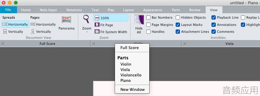

14. Toggle Score/Part View切换分数/部分视图
Sibelius 软件的屏幕截图,显示不同乐谱部分的下拉菜单。
在为多个乐器制作乐谱时,必须在打印前检查每个乐谱部分的外观。您可以通过按键盘上的W来执行此操作。要查看不同的部分,请右键单击屏幕顶部功能区栏下方的细选项卡区域,它将显示一个下拉菜单,其中包含可供查看的不同乐谱部分。
键盘快捷键将有助于加快您的 Sibelius 工作流程。随着时间的推移,您对 Sibelius 越来越熟悉,请返回此快捷方式列表以了解您可以将哪些其他内容整合到您的操作中。
