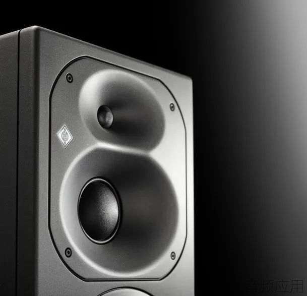

诺音曼KH 420三分频中场监听音箱
中场范围的黄金标准
采用低共振整体成型(LRIM™)材料的计算机建模箱体设计
低音深度(26 Hz)高声压(122.4 dB)
中频和高频的准确扩散
KH 420的工作距离为1.5到3米(5到9英尺)。得益于强大的功率储备和集中扩散,它可以轻松应对各种空间。即使在不同的声学环境中,KH 420仍能保持中立和清晰,体现细微的差别。任何细节的微妙之处都不会损失;每个声音元素都可以找到。
KH 420是三路三通道有源监听音箱,带有受热保护的AB类放大器((330 W和两倍140W)。就像驱动单元一样,其数学建模扩散™(MMD™)波导旨在达到理想精度。声音以水平精妙准确方式分布,以确保聆听位置的灵活性;较窄的垂直方向扩散会减少附近反射的负面影响 - 例如来自桌子或调音台的反射。KH 420的扩散故意设计得更窄,以确保在更长的工作距离担当参考声音。
