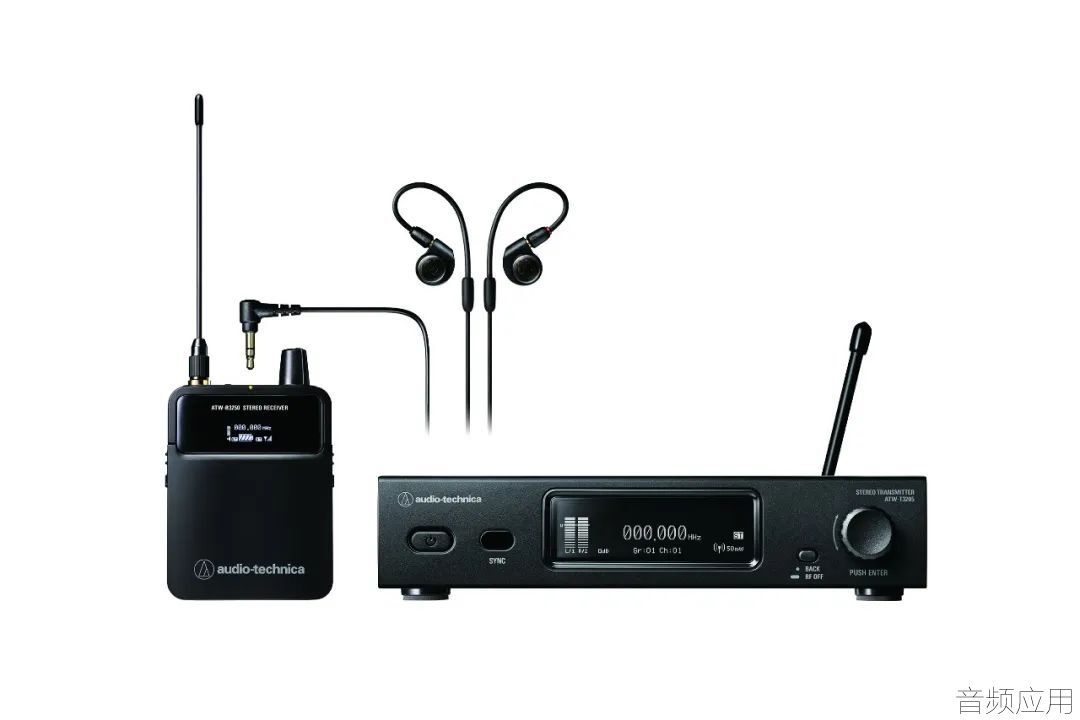

铁三角(Audio-Technica)推出全新的3000系列无线入耳式监听系统,旨在不同程度的表演者和各种规模表演场地带来专业的音质和功能。ATW-3255专为音乐家、系统集成商、教堂技术人员和现场表演场地所有者而设计,是一款经久耐用且操作方便的入耳式监听系统,据称它有着可靠的无线频率,是同价位竞争型号的调谐带宽的三倍。9 Q; _9 r& B7 [- q
4 E. t' O* ]# x" i& x, n$ w$ @
) ~9 E1 D( ?7 ?

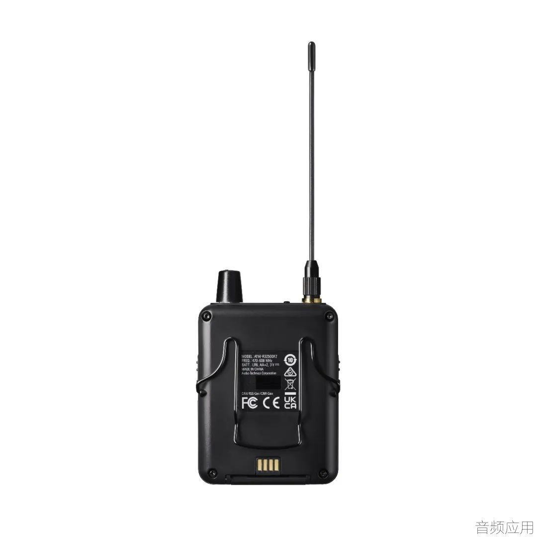

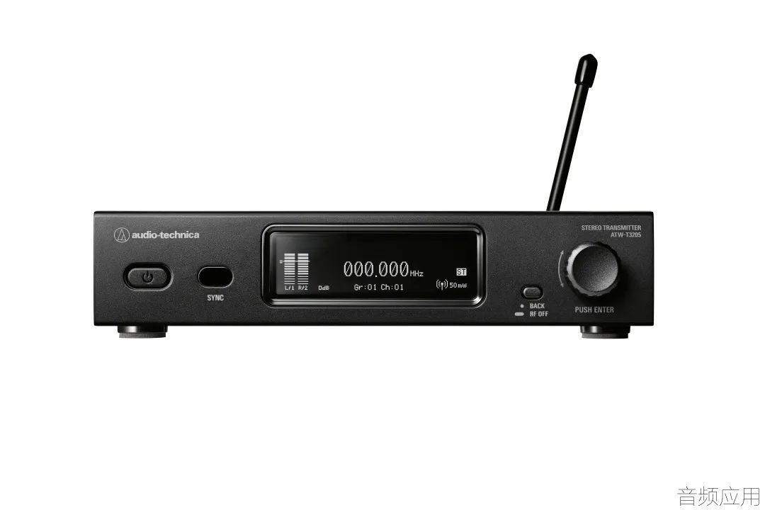

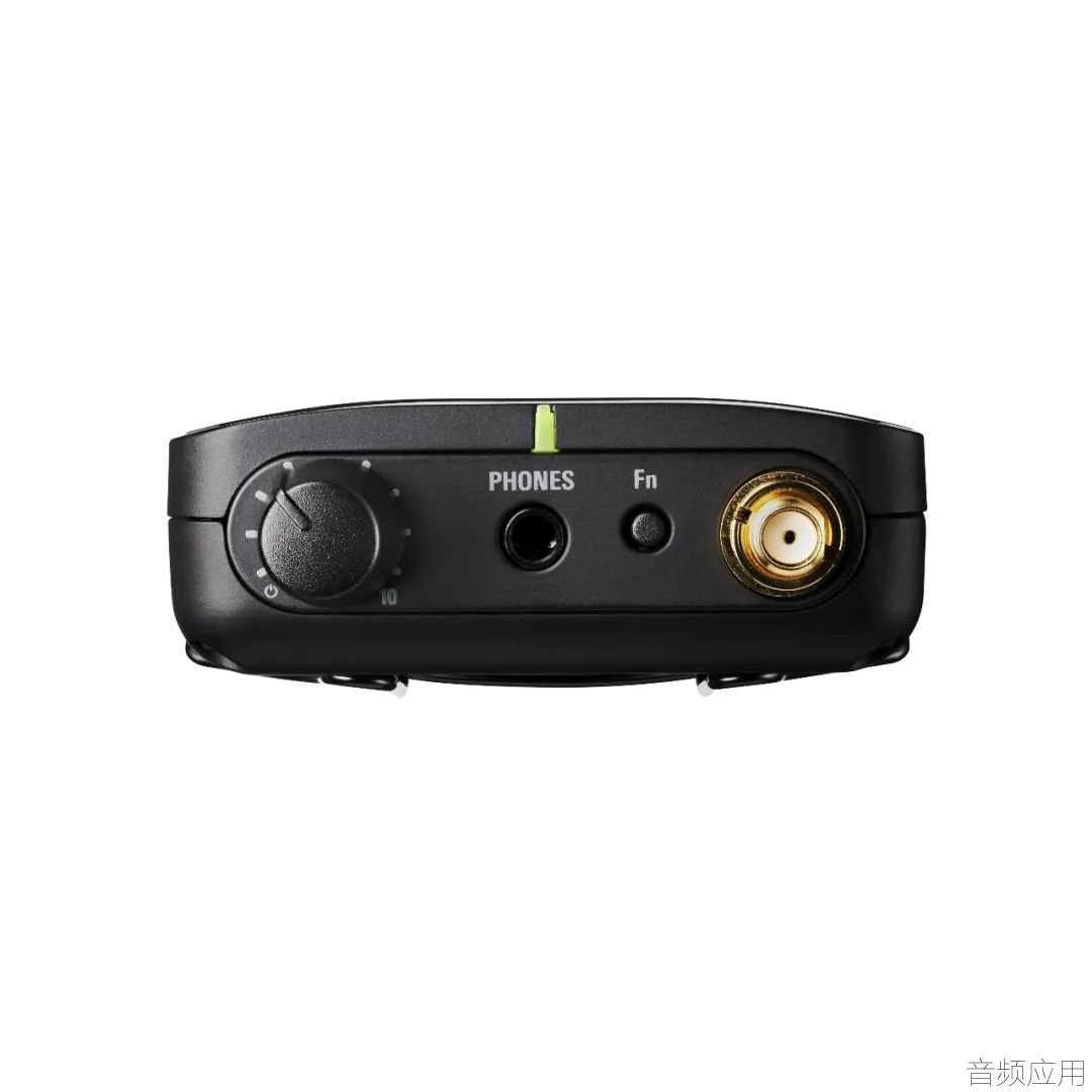

( B/ q2 M& p2 s+ N, I0 ~3000系列IEM无线监听系统的设计元素与铁三角广受欢迎的3000系列UHF无线话筒一脉相承。机架式发射器配备有前面板控制按键和大型OLED显示屏,腰包接收器具有高效能的耳机放大器;并且,更配有专用的双相推挽式驱动单元的 ATH-E40 专业入耳式监听耳机。这些元素一起能在任何舞台上提供清晰、自然的返送监听音色。) S1 N+ X- d- i8 L8 ]/ L
- U  U3 A. |) I/ _: i' @ 640 (26).jpg & T, I- s) h5 n9 p; _4 \/ \
" |+ |4 y/ G( e  F. \
3000系列无线IEM 在日益拥挤的射频环境中提供超宽带UHF覆盖(138MHz)设有两个频段型号,可工作频段 DF2 (470–608 MHz)和EG2 (580–714 MHz)。据报道,其分集天线即使在最拥挤的射频环境中也能确保稳定接收。其他功能包括声像平衡/个人混音控制、允许音频工程师从单个接收器监控多个IEM通道的提示模式,以及支持与3000系列无线麦克风组件兼容的3000 LInk模式,以及可通过铁三角的无线系统管理软件进行网络监控和控制。+ d  X, d/ D' N9 X

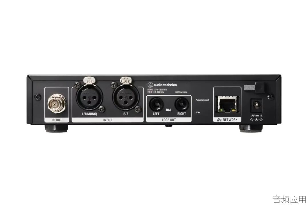

* K: ^! l: Z# S7 b发射机和接收机都带有OLED屏幕,方便读取关键的设置和警报,尤其是在光线不足的情况下。当使用镍氢电池供电并使用可选的ATW-CHG3或ATW-CHG3N 充电座充电时,腰包式接收机可连续工作时间长达7小时;为了兼容性和便利性,这些充电座与3000系列麦克风系统的UHF腰包式发射机使用的充电器相同。发射器配备平衡XLR输入和环路输出,以及网络端口。
